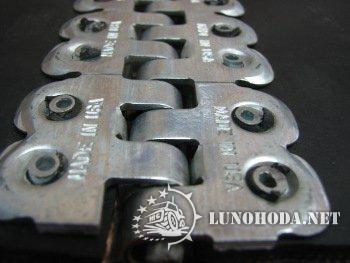

Хорошая толщина... Как будешь сращивать? И еще , из-за большой толщины думаю будут большие внутренние напряжения при изгибах, не стала бы она сама себя рвать

Сращивать буду ступеньками на половину , по торцам .shap писал(а):oleg 54
Про напряжение , да , есть сомнения , но практика покажет .
На второго Вулкана , вернее Титана , уже такая ставится , нынче со мной будет ходить - вот и посмотрим как она себя поведёт , ширина будет не больше 10см. - иначе не гнётся как надо .

Этот вариант из-за этих самых напряжений может и не прокатить... Надо бы предварительно сделать экспериментальное сращивание (при наличии запаса ленты)oleg 54 писал(а):Сращивать буду ступеньками на половину , по торцам
А почему, интересно, не приживается вот такой тип соединения, по моему на большой толщине это как раз то, что док прописал. И сделать совсем не сложно.

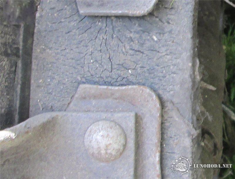

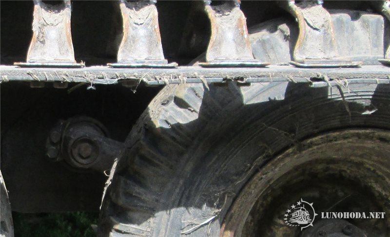

oleg 54
По поводу ленты. Мне кажется трескается и расслаивается она в основном зимой. Это я по своей сужу. Ну и солнце конечно. А еще есть у меня два куска ленты, толщина одинаковая, а вот гнутся зимой по разному. Точнее одна очень упругая, другая как кишка

oleg 54
- Сообщения: 3751
- Имя: Олег
- Откуда: Новосибирск
Evgenii72
Да я уж писал , что подозрения у меня , что перетянул (пересторался) затягивая траки , потом уж через год только чуть ослабил . Недавно смотрел рулон с остатками этой же самой ленты , которая три года воляется под открытым небом не прикрытая (на солнце , на морозе и в сырости) , и нихрена - хоть бы маленькая трещинка , как новая .
А по большому счёту - ну и фиг с ними с трещинками , на верхнем слое это не покзатель , лишь бы нитки не гнили и не рвалась . Но (опять же) в сотне км. от земли не хочется этого познать
газик
- Сообщения: 682
- Зарегистрирован: 08 фев 2013, 11:53
- Откуда: Псковская обл.
я тоже понял , что верхний слой резины носит некий косметический характер для лёгкой защиты несущего слоя и приходя в негодность ни на .что не влияет .oleg 54 писал(а):А по большому счёту - ну и фиг с ними с трещинками , на верхнем слое это не покзатель , лишь бы нитки не гнили и не рвалась
А вот смогут ли капроновые нити да ещё за вулканизированные сгнить ? Сомневаюсь.
Физически прилагая усилие растрепаться и потерять несущую способность смогут.
