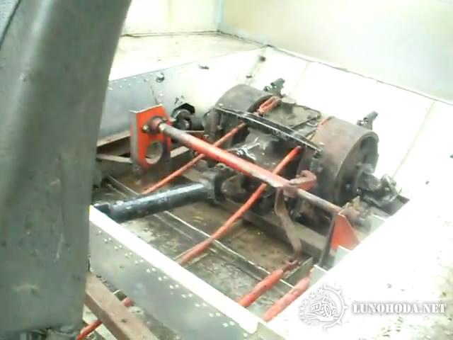

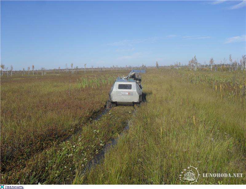

Здравствуйте всем . Вот создал свое детище . Корпус заводской , вес 200 кг., двиг .ТД-27 (атмос .) ,ГП , бортовые - ГАЗ 71 , качалки и торсионы от Луаза , опорные катки - Уаз . Вес с полным баком (75л)
1160 кг..
ВЕЗДЕХОД НЕ ПРОДАЁТСЯ

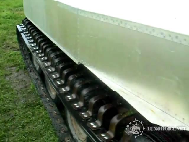

Гусеница МТЗ

Машина еще очень сырая , внутри пусто , пока гоняю ходовую . Делаю в деревне на улице , за 250 км. от дома , много ненаездишся , зимой делал гусянки .

oleg 54 писал(а):Гусеница МТЗ
oleg 54 писал(а):зимой делал гусянки .
Непонятно, гусянки от МТЗ или самодельные??

KIBERDOG писал(а):Непонятно, гусянки от МТЗ или самодельные??
переделовал , ремни сгнили , траки уже на 10 см. , работы много .

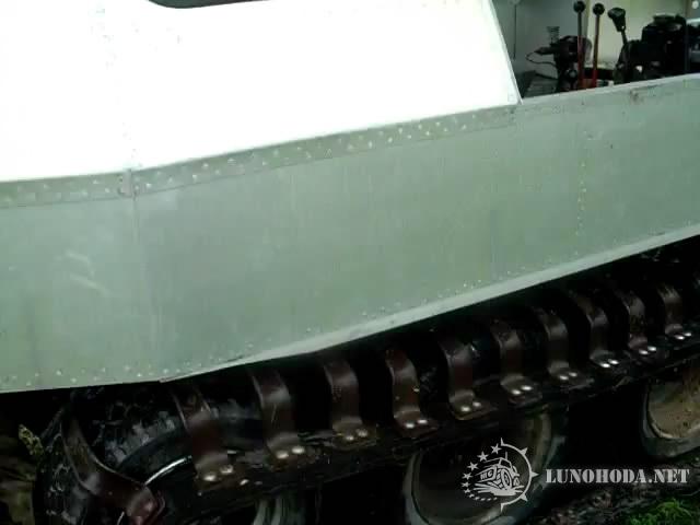

oleg 54
Всё.., увидел..
Звёздочек похоже нет, а какой получился дорожный просвет??

KIBERDOG
на этом видео нет , просвет не мерил думаю 35-40см.

oleg 54 писал(а):KIBERDOG
нифига не догоняю.., то есть диаметр колёс у тебя минимум 80см?? %)
