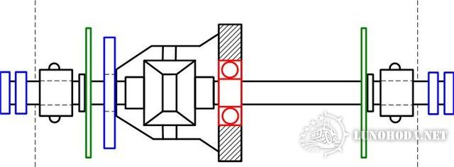

Я попытался схематично изобразить устройство дифференциального поворота...
Так получается??? Или на оборот - дифференциал вращается на другом валу??? Наверное, всё же на коротком... Помню, про это говорилось в теме... Щас с ходу найти не смог.
Звёзды - синим;
Торм. диски - зелёным;
Подшипник, на котором вращается сам дифф - красным.
:oops:
Длина валов разная. Дифференциал висит на правом коротком валу вплотную к лонжерону рамы. Левый вал почти метровой длины.
Вот оно! :oops:
Значит, я дифф наоборот нарисовал. :oops:
