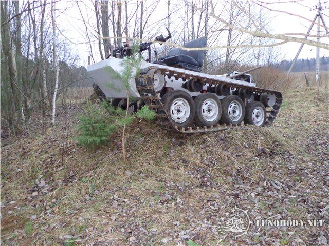

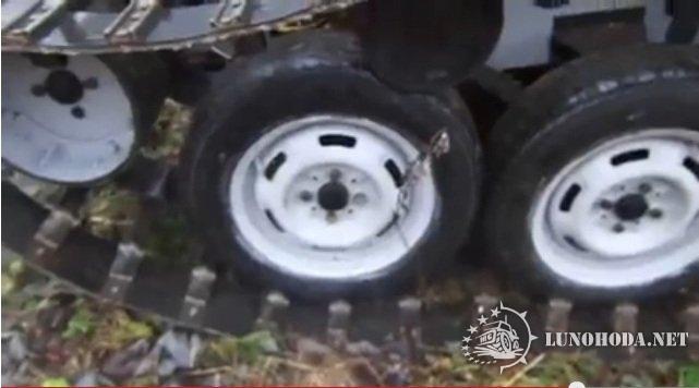

В прошедший выходной немного проехал. Снимать меня некому, поэтому извиняюсь за качество видео, да и ролик в первый раз делал. Снимал в основном для того, чтобы посмотреть на косяки и проблемы, которые видно только со стороны.

Драга
Мои поздравления [:}) По снежку поедет еще веселее. Как заваренная подвеска, не сильно трясет? Гуся вроде как перетянута, не загнуло бы ось натяжного катка. :)
Драга
Сообщения: 474
Зарегистрирован: 17 май 2009, 21:33
Имя: 89056336348
Откуда: Ярославль
Сообщение Драга »
shap
Спасибо! Как ни странно я никакого дискомфорта от заваренной подвески не ощутил. Может проехал мало, может сказывается, что средние колеса всетаки амортизируют, не знаю. Я тоже думал, что гуся перетянута, но карман-то от этого меньше не стал? Вопрос? :shock: %)

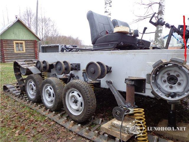

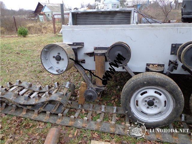

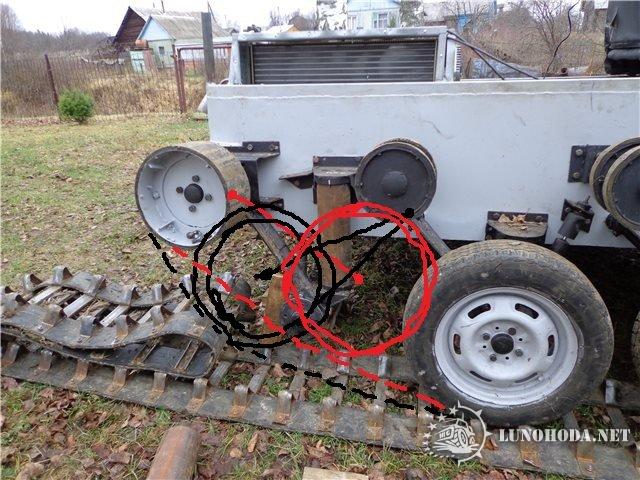

Драга
Приветствую! [:})
Некоторые мысли по сходу гусеницы...
Мне кажется здесь сложились в кучку несколько моментов.
Обратная установка рычагов подвески(в особенности заднего опорного катка) даёт бОльшее ослабление натяжки при своём ходе вверх.
Чёрным показано перемещение катка, если бы рычаг был направлен "традиционно"
Пружина рычага при такой установке используется неэффективно. Часть хода идёт на её изгиб, а не сжатие. В результате подвеска этого колеса получается мягче, что усугубляет первую причину(см.выше)
Амортизатор, понятно, ломает по этой же причине. Такое крепление верхнего конца работает только при малых боковых перемещениях.
Ну и до кучи, всё это придавливает вес двигателя, приходящийся как раз на это "слабое место".
Плюс к повышенному ослаблению гуси ещё и низкие клыки с пологим углом...
Думаю так...
Ну и по "карману"...
Ему способствует прямой профиль зуба, затрудняющий сход с трака под нагрузкой(особенно если шаг гусеницы чуть(доли мм) меньше шага зубьев звезды, вся нагрузка тогда будет на последнем, сходящем зубе).

Konservator
Ты полностью прав. [:})
