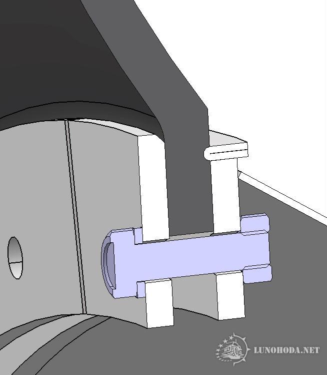

Mongoose писал(а):
uvat писал(а):Mongoose
А если подумать о бескамерном варианте на Бел-79?
Думал и много.
Вся беда в том, что белка не имеет безкамерного слоя. Будет спускать через покрышку.
Mongoose, а ты попробуй. И убедишься что это укоренившееся почему-то мнение - полная ерунда. Ну не нужен пневматическим шинам низкого давления бескамерный слой. Давление вовсе не то чтобы была заметна диффузия через резину.
Mongoose писал(а):Да и борта там тока с ведром герметика можно зажать.
Не надо герметика вовсе. Просто потолще бортовые кольца, уплотнительный буртик изнутри и побольше болтов по окружности.

Золотницкий Александр писал(а):Не надо герметика вовсе. Просто потолще бортовые кольца, уплотнительный буртик изнутри и побольше болтов по окружности.
Уточни плиз.
Александр. Вот диск. Про какой буртик и кольцо ?
magellan писал(а):На дисках Андрея Вологды устанавливаются четыре поперечины из профильной трубы 15 х15 мм.
На том что получил от Андрея все это есть. Надеюсь и в тех что на машине так же. Буду сливать воду, посмотрю.
Уточни плиз.
Вот конструкция которая обеспечивает герметичность. Это наш самодельный диск для резины 1300х700х24, которые мы одно время использовали, а дисков нормальных под неё никто не делает.
Буртик - это сложенный (как мы говорим склёпаный) в нашем случае лист стали толщиной 1.5мм, ты можешь сделать как угодно, лишь бы реализовать принцип. Чтобы не разрезать резину торец должен быть скруглён. Выступание буртика относительно опорной поверхности 2мм. Шаг болтов не больше 80мм. Толщина бортового кольца не меньше 6мм.
По такому принципу вполне можно доработать диски из Вологды. Трубки обода наверное можно не трогать.
Mongoose
Сообщения: 4583
Имя: 8-921-3139106
Откуда: Лен.обл. Тихвин
Сообщение Mongoose »
Спасибо. Все понятно.
