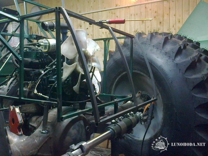

Вот прикидываю такую конструкцию, для защиты радиатора.
Спереди мон поликарбонат. С боков и снизу легкие решетки. Ну и непосредственно перед радиатором оконная сетка от пуха..
Получается +2,5 кг примерно.
Надо оно? Есть мысли?

РоманЮК писал(а): Спереди мон поликарбонат
может все же какую то решетку? типа как на мымыкловозе, перфорированный лист люминя?

Под поликарбонатом спрячутся фары, он надежно защитит от веток спереди..
