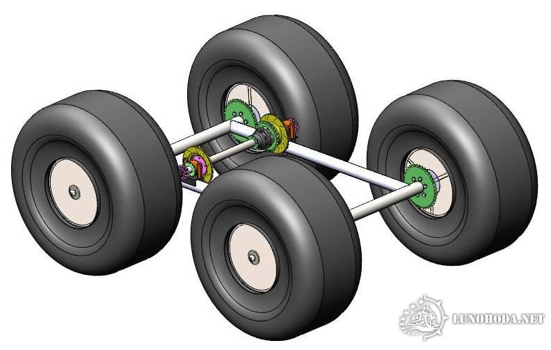

Немного развернул колёса. Так нагляднее.

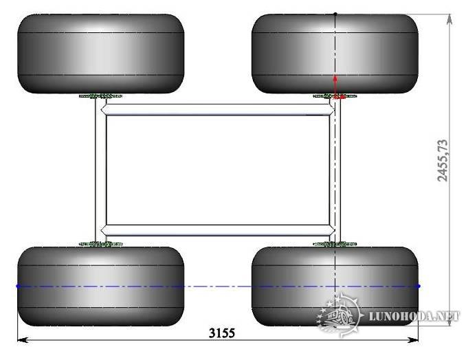

ЗАВГАP писал(а):С колёсами 1300 Х 600 получил такие габариты.
Сергей,зачем такой короткий габарит по длине--3155мм вместо твоих 2812 это вроде идеально для твоей колеи,ну можно еще+200мм. У то ведь кувыркаться через голову будеш при съезде в овражек.

Николай Ус писал(а):Сергей,зачем такой короткий габарит по длине--3155мм вместо твоих 2812 это вроде идеально для твоей колеи,ну можно еще+200мм. У то ведь кувыркаться через голову будеш при съезде в овражек.

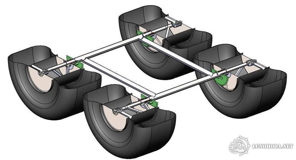

Удлинил раму.
Какое наиболее правильное отношение: длины к ширине для бортоповоротного вездехода?

Николай Ус писал(а):ну можно еще+200мм.
То есть длина может быть 3355?

Делайте длину как АГ, не ошибетесь.

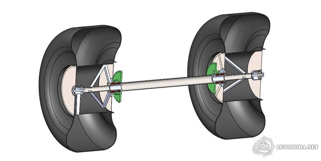

Устанвливаю привод на колёса. Сразу выявилась необходимость переноса 40 зубых звёзд на передних ступицах.

Stepech писал(а):Делайте длину как АГ, не ошибетесь.
А какая длина у АГ? Как назло не могу найти, а то бы так и сделал.

ЗАВГАP писал(а):А какая длина у АГ? Как назло не могу найти, а то бы так и сделал.
Алексей Гарагашьян писал(а):База -- 1780 мм
ЗАВГАP
Сообщения: 443
Зарегистрирован: 25 фев 2014, 18:25
Откуда: Надым
Сообщение ЗАВГАP »
Серёга П писал(а):База -- 1780 мм
Как правильно понимать "база"?
По осям

ЗАВГАP писал(а):То есть длина может быть 3355?
Сергей,этот размер-это думаю максимально допустимая длина (по колесам.А вообще идеальное соотношение для максимально легкого поворота это когда база (расстояние между центрами передних и задних колес) = колее (расстояние меж срединами колес на оси). Но так как вездеходу предстоит почти всегда бегать на слабонесущих грунтах,то базу можно и увеличить милиметров на 200-300.Чтоб килевой качки избежать :))) .

ЗАВГАP писал(а):Передняя ось. Длина трубы 1150 мм.
А передняя и задняя оси имеют разную длину, или же у АГ как то по другому сделана разница между ведомыми звёздочками?
Ширина между ведомыми звёздочками должна быть разной.
