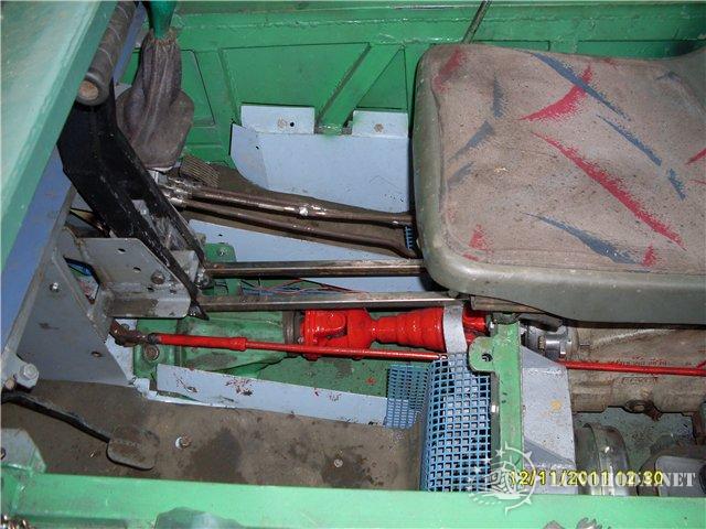

Aviator
Переформулирую свой вопрос, у вас есть фото соединения 2-х КПП т.е как они соеденены?????????

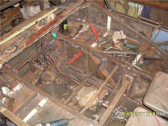

andruhin
Две КПП соединены карданами вот так:
Последнее фото- это первоначальный вариант переднего кардана с резиновой муфтой. Смотри начало темы- там все эти фотки есть,, давай экономить трафик. [:})

Aviator
Благодарствую [:})
