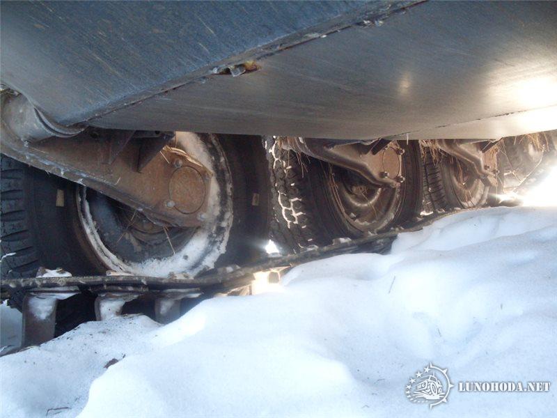

Гусеницы из кабины :

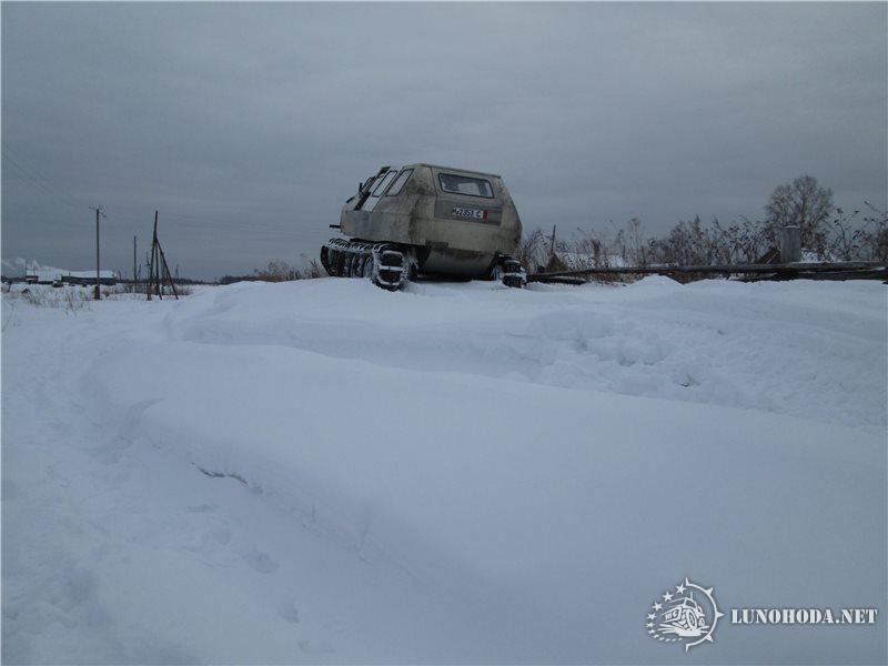

Сугробики и бугорки поелозил :

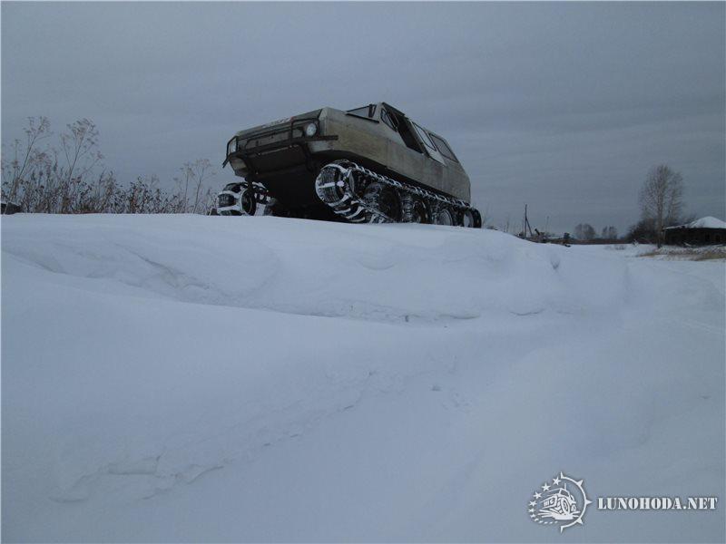

И курганчик поштурмовал , на обрывистый край не едёт :

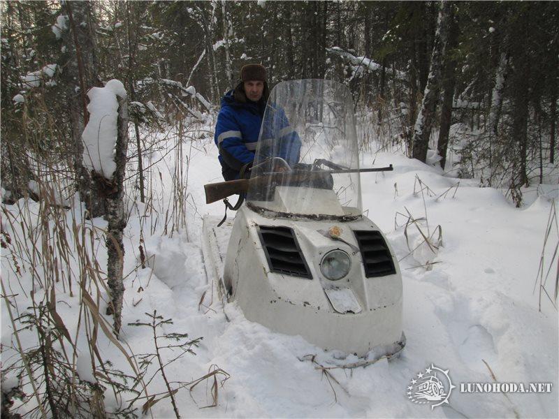

На Бурашике тоже в тайгу сгонял :

Где фотка на Буране в тайге - там под ним вода , в чуни набрал даже .

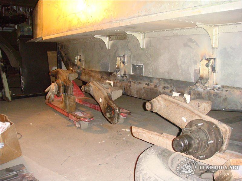

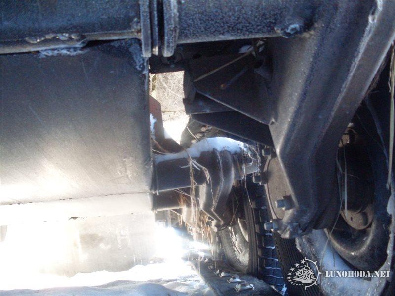

Что-то далёко у тебя получилось .Василий78 писал(а):У меня получается от рычага до ступицы 20см. и ступица 7см. итого 27см....боюсь как бы не вывернуло рычаг Луаз из-за такого плеча..
Уазовская цапфа , от луазовского рычага , у меня стоит на проставке в 25 мм. .
От покрышки и до рычага получилось примерно 35-40 мм. .
Вот кой-какие фото подсобрал - смотри , если есть возможность то сфотай свои прикидки .
У меня рычаги не выворачивает , тьфу три раза .
