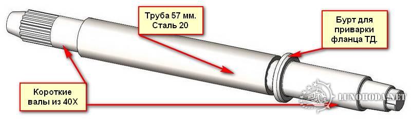

Планировал примерно так - короткие валы из 40Х, труба из 09Г2С или сталь 20. Сначала сварка затем токарка.lunatik писал(а):Уточняю: вы собираетесь варить вал из какой стали?

Допускаю что или я не догоняю или в теме небольшой бардакЗАВГАP писал(а):Планировал примерно так - короткие валы из 40Х, труба из 09Г2С или сталь 20. Сначала сварка затем токарка.lunatik писал(а):Уточняю: вы собираетесь варить вал из какой стали?
Опору тормозных дисков варить к чему ???

ЗАВГАP
За наглядность ответа - мегареспект!
Валы из 40х варить не следует, не варится она так, чтоб тормоза туда вешать!
И сочленение с валом трубы подозреваю что тоже на сварке, так?

Повторяю: 40Х варить не нужно! Сейчас не война чтоб солдат спасти и сварить не свариваемое!ЗАВГАP писал(а):У А.Г. вал сварной.lunatik писал(а):И сочленение с валом трубы подозреваю что тоже на сварке, так?Сделал по аналогии с короткой стороной полуоси.lunatik писал(а):Валы из 40х варить не следует, не варится она так, чтоб тормоза туда вешать!

Значит надо делать из 25 ХГСА.lunatik писал(а):Повторяю: 40Х варить не нужно!
Цитирую марочник сталей и сплавов:
" 25 ХГСА. Назначение. Оси, валы, шестерни, червяки, ходовые винты,шатуны, коленвалы, штоки и другие ответственные сварные и штамповочные детали, применяемые в улучшеном состоянии. Сваривается без ограничений."

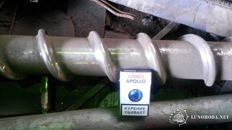

Это другой разговорdoka писал(а):Я варю шнеки на экструдеры на вал ст20 пруток ст45 электродами уони с прогревом и не один ещё не оторвало .
Есть фото или можно сделать чтоб спички или портсигар для масштаба рядом был?

ЗАВГАP
Сергей. (читайте) это я о том что ,темы может быть и читаные но некто ничего не помнит и гоняем одни и те же вопросы по кругу.
Ответ АГ на мои вопросы как варить от14 янв 2013г а 23 апр спрашивал про метал ответ жирным шрифтом.
Теперь по поводу полу оси .Шлицевая на 45 потом увеличиваем вал до внутреннего диаметра трубы привариваем на другой стороне трубы сверлим отверстия вставляем вал и варим в эти отверстия трубу к валу сверху трубы одеваем кольцо для тд и тоже варим к трубе .Труба упирается в подшипник .
