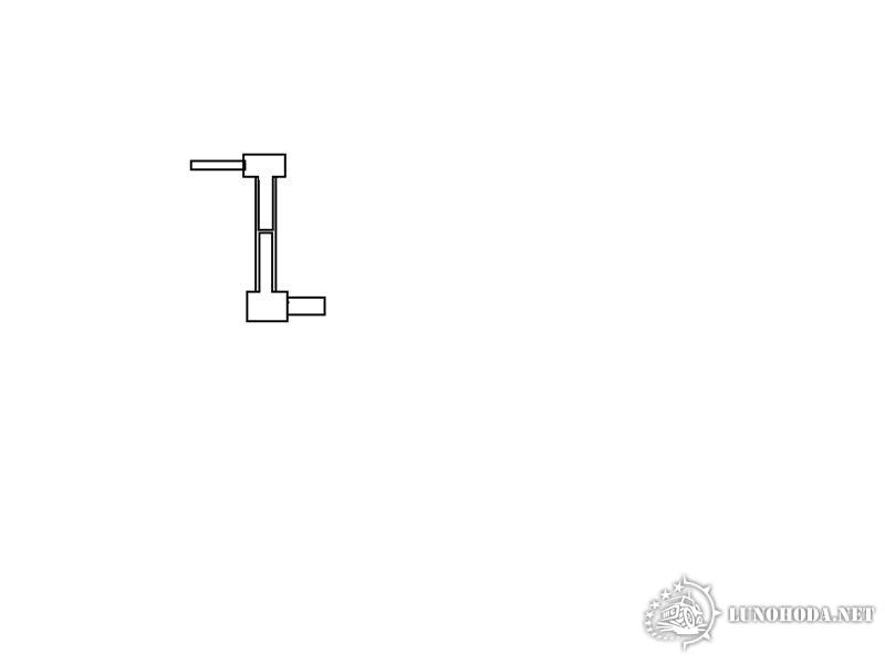

Сегодня смотрел рычаги ГАЗ-71. Не видно толщины металла. Рычаги из круглой трубы, наверное там сталь серьезная. Сварены вверху и внизу к горизонтальным валам : крепления катка и к трубе в которой торсион сидит. Вроде ничего сложного. Планирую рычаги сварить из буровой трубы на 50 мм. Толщина стенки 5 мм. Страшно, конечно, варить. Никто не знает технологию сварки этих труб. Говорят: "Мы всегда варили обычными МР-3 электродами и бурили никогда не было случая, чтобы лопнула труба по шву или в зоне сварки". Можно ли этому верить? Сам варил электродами МР-3. Качество шва хорошее. В конце концов соединение сломалось по сварке, а точнее чуть чуть в сторону от шва в зоне сварки. Излом мелкозернистый, как будто сталь перекалена. Вплотную приперло с изготовлением рычагов, а готового решения нет.

magellan писал(а):Сегодня смотрел рычаги ГАЗ-71. Не видно толщины металла. Рычаги из круглой трубы, наверное там сталь серьезная. Сварены вверху и внизу к горизонтальным валам : крепления катка и к трубе в которой торсион сидит. Вроде ничего сложного.
Там немного посложнее - на горизонтальных валах сначало приварены толстостенные трубки (10-12мм.) , , а уже на них надета толстостенная (тоже 10-12мм.) труба балансира , т.е. - труба в трубе , грубо говоря .
п.с. - буквально вчера попался на глаза резанный балансир , и чёт не сфотал :oops: .
Примерно так :

Кстати как вариант мне очень понравилась конструкция газухиного рычага. :roll: [:})

magellan
Раз приперло вари из трубы с косынками, или вариант, как описал Oleg 54. :roll:
