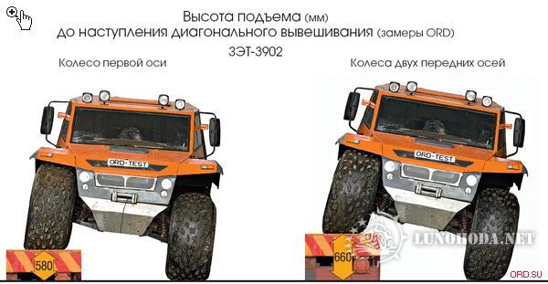

По науке, это вообще вот так:
Но поднятие одного колеса даёт от замера "по науке" совсем небольшую погрешность (при разумных ходах конечно), и это именно прямой метод. И шины поднимаемые (не важно одна или две по диагонали) как им надо деформируется, и направляющий аппарат подвески нагружается естественно. А самое главное аналоги замерены именно так и можно сравнивать прямые цифры, безо всякого пересчёта. Просто и наглядно:

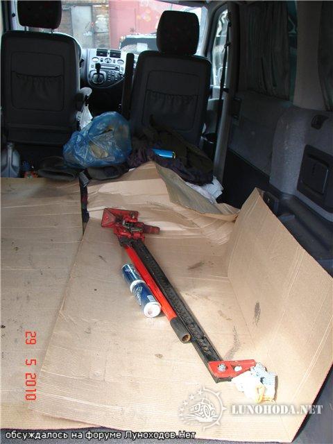

Докладываю:
Хайджек был взят с собой для проведения измерений ,
но нехватка времени... :drink: покатушки на вездеходе.... :cars:
не дали в этот раз возможности переобуть Мангуста на Нивкины колёсья и вывесить на домкрате.

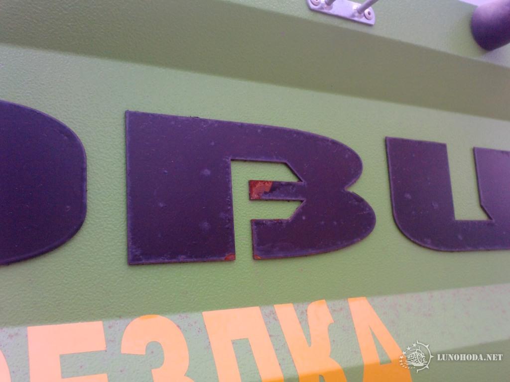

(обратите внимание на буквочки ПЕТРОВИЧ на заднем борту.они красивые, и сделаны из металла. наверняка резали лазером. дорого.богато.вес весят.)
Грустное зрелище. А мы именно на таких в 2008 на Ямал ездили. Общий пробег 5500, автономки 2000. И машины мы там на себе не волокли, просто с кайфом прокатились, игрушки фиг-ли.
А насчёт букв - предложите вариант лучше. Это алюминий 1мм кстати. Штамповки у нас нет (и не надо), просто из трафарета? Наш дизайнер застрелится.
да , я вредный. да, я съездил сегодня специально.
это алюминий так зацвел?

Мне блазнит или по грунтовке отполимерено?

Александр Иванов писал(а):Мне блазнит или по грунтовке отполимерено?
С уважением Александр
Нет - нет, ИванS прав. Те машины были ещё со стальными буквами и стальными кстати бортами. Сталь чёрная. Видно кстати что полимерка по чёрной стали уже через три года вся в точках от проступающей ржавчины. Но и тут же видно что полимерка оказалась поустойчивее чем чёрная эмаль которой отдельно красили буквы.
Мы между прочим сделали с того времени работу над ошибками. Каркас кузова теперь из двусторонне-горячеоцинкованной стали. Так что такого безобразия надеюсь больше не будет. Оцинкованные кузова делаем уже второй год, начиная с 204-50. И кстати по шасси тоже много чего оцинковываем: из крупного - кронштейны кулака, корпус раздатки например

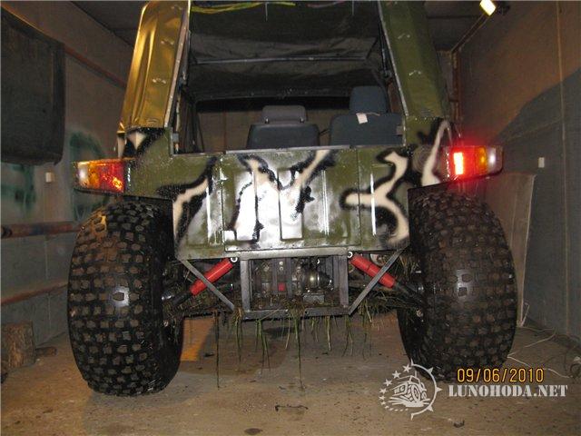

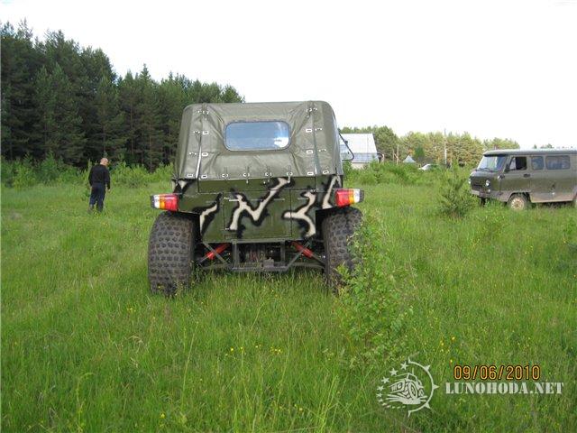

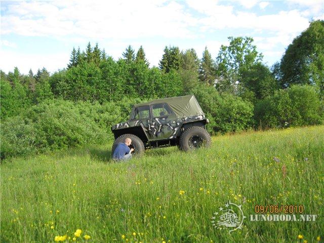

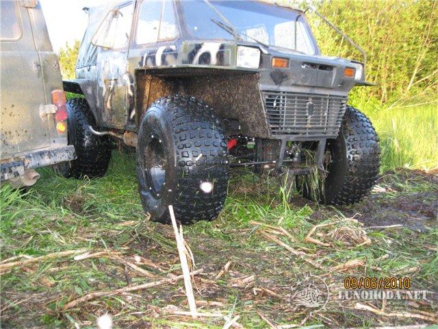

Сегодня прокатились в паре с товарищем. Он на буханке, я на М1410.
Пока просто фоты.
Несколько ранее, он утверждал,что проедет по этим местам на своей буханке на обычной резине. Разве, что за исключением плавания.
первый раз вытащил, товарищ даже за руль буханки не садился.
На плаву вода до пола. Увы, фотик плавал со мной. Это уже на берегу.
Проехал небольшую, но довольно глубокую болотинку, точней старицу р. Тихвинки. Хоть под это и не разсчитывал, но на спущенных едет. Главное наличие травы, осоты. В окна лучше конечно не проваливаться. Есть видео, но раньше выхов, врядли смогу выложить.

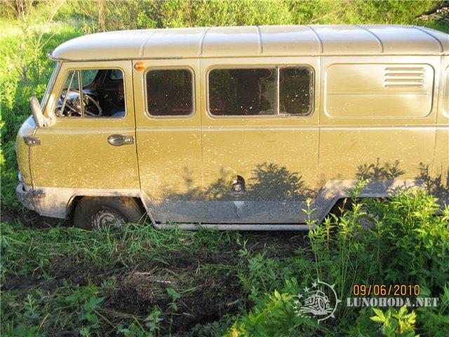

А вот тут уже буханка серьезней села:
Да еще и в горку.
