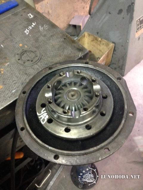

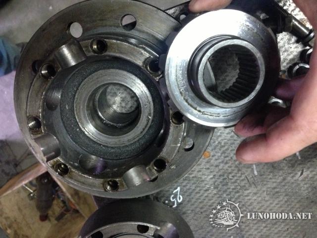

В очередной (3) раз распилив мымыкловоз для:
1. Замены корпуса переднего дифа.

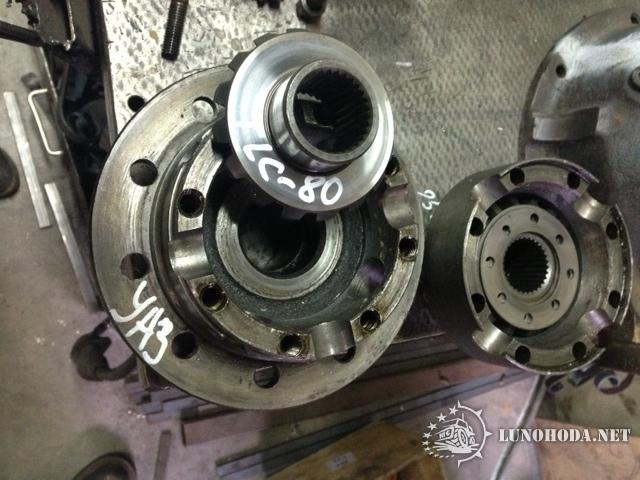

2. Ревизии заднего моста, обнаружил опять срезанные болты крепления полуоси к ступице, решил провести теоретические изыскания на предмет имплантации полуосей крузера в колхозный мост.
Цели:

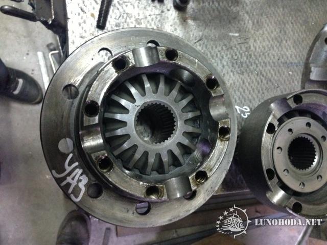

1. Увеличение надежности заднего моста, минимальный диаметр по внутренней части шлицов полуоси уаза 26,3 мм, минимальный диаметр полуоси в аналогичном месте TLC80 30,6 мм, полуось крузера входит в мост с минимальным зазором (почти как поршень в цилиндр :biggrin:)
Длина короткой полуоси крузера в супротив короткой уаза больше на 10-15 мм. Длинной точно не помню но примерно так-же.

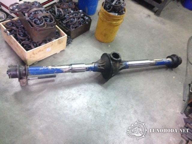

2. Избавится от проставок-расширителей колеи, посредством установки двух длинных полуосей, что в свою очередь облегчит снятие и установку задних колес, разгрузит ступичные подшипники (хотя ранее проблем это не вызывало, появится доступ к болтам полуоси без снятия колес. Бонусом идет то , что в запасе в поход надо брать одну длинную полуось.
Сейчас задняя колея мымыкловоза составляет ширина колхозмоста + 2*150 мм проставок, планируется ширина колхозмоста + 275 мм расширения моста.
Цели:
Villain
- Сообщения: 387
- Зарегистрирован: 27 мар 2014, 16:00
- Откуда: Балтика

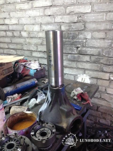

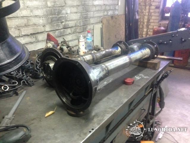

Для установки двух длинных полуосей потребуется: удлинить длинный чулок на 70 мм короткий на 220 мм сместить мост относительно нынешнего положения на 75 мм. Труба 93х12 уже имеется. Корпус дифа, проточить до плоскости посадки полуосевых шестерен ( убрать сферичность под сателлиты). Расточить концы мостов до 30 мм там где резьба для затяжки ступичных подшипников. Один уважаемый форумчанин помогает мне с металлообработкой пока мой токарный станок не собран до конца.

Можно уточнить несколько параметров?Villain писал(а):Ну вот готово! осталось все помыть, заменить сальники прокладки и собрать.
- ширина по привалочным?
- масса?
- критическое сечение полуоси?
- стоимость ребилда итого со всеми шайбами, болтами и закупками (работа и аутсорсинг не считать)
