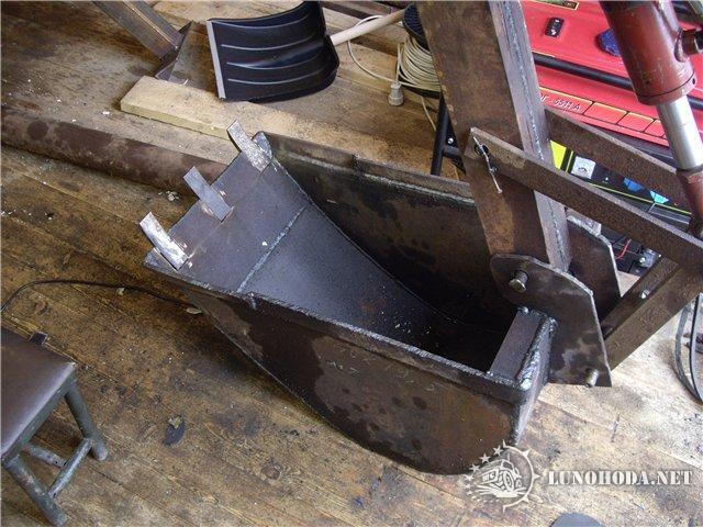

навесил всё! проверил навеску с грузом 150кг в ковше. всё тянет и поднимает! УРА. надо купить пальцы, установить, всё проварить и потом красиво покрасить, а потом всё уделать на даче!!!
вот такие будут когти
Изображение[/b]
