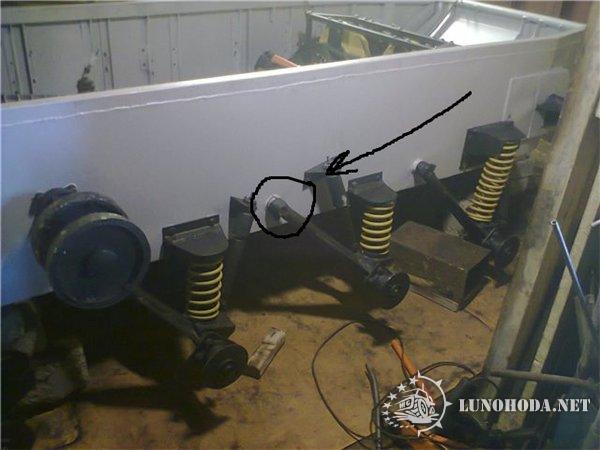

Драга
Перелистал тему и что-то не встретил фото, может пропустил.
Я спрашивал вот про этот узел

Alekseevich52
То.что обведено на фото- это разрезанный на пополам торсион от запора. Внутри тубы находится торсион один конец которого приварен, а на другом конце четырехгранник на него одевается рычаг входя в трубу.На этомрычаге у запора крепиля поворотный кулак. Мне пришлось его обрезать и к остатку приварить трубу, которая является рычагом подвески. Вроде все изложил. :)

Драга писал(а):Alekseevich52
Спасибо! все стало понятно, ато по фото не разобрать :)
