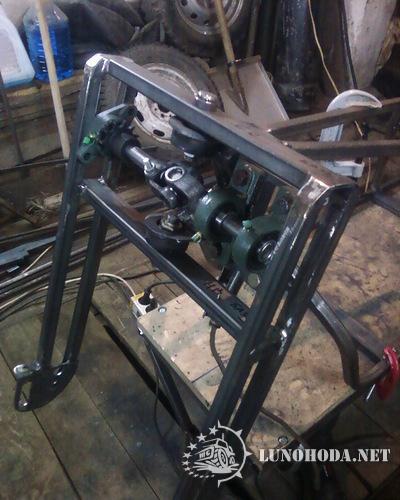

Просто хочу попробовать такую вилку. Наклон с учётом выноса оси колеса у меня 20 градусов.
Рама раздвоенная, потому что пространственная и она частично закрывает цепь идущую на передок.

Ты же домыслил, что пром.цепь можно тянуть при помощи неподвижной части поперечного кардана? :wink: В теории при наличии шлицевой, но думаю и без нее норм. будет. В твоем варианте расположения корпусников шайбочки подкладывать можно, а мне так просто вперед назад их подвигать. На трайке именно так цепь подтягиваю.

Продумай сразу как заднюю опору двигателя сделать, по принципу натяжителя. Опустил пониже - цепь натянул :wink:

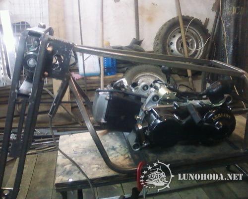

Опередил !!! Вчера мотор крутил тоже так решил делать - норм получится. С верхними креплениями пока не ясно - переднему цепь и карб мешают , заднему промвал.

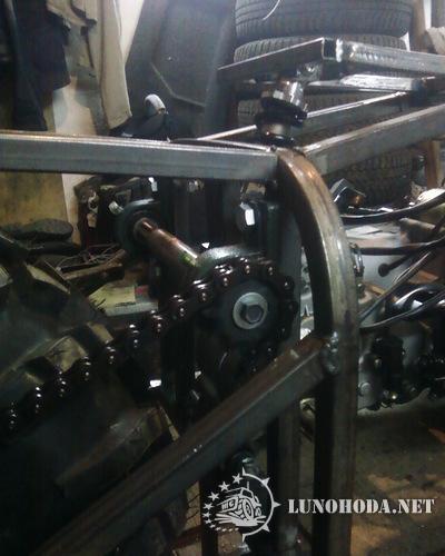

Цепь тянуть неподвижншй частью у меня будет проблематично....шлицевая нужна, которой у меня не предусмотренно. Оси кардана и рулевой колонки очень чуствительны к взаимному расположению (вчера 2часа экспериментировал). Я думаю натягивать цепь промвалом

Я натягиваю промвалом ...подкладывая под подшипник пластинки :oops:

Алексей Ка писал(а):С верхними креплениями пока не ясно - переднему цепь и карб мешают , заднему промвал.
Ага. Есть такое. Я дня два крутил вертел. Думаю теперь ты понимаешь почему на трайке я так замудрил с хребтом :wink:

Кузнец Влад писал(а):Я натягиваю промвалом ...подкладывая под подшипник пластинки :oops:
Да, но если мотор неподвижно крепится, то возникают трудности с ведущей цепью.

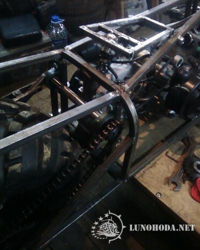

Немного освежу...а то всё некогда
Stepech, спасибо за совет - сделал натяжение ведущей цепи двигателем

Промвал хитро и красиво стоит - жаль раньше не видел - сделал-бы также.

Есть и "минусы": 1Тормозной диск будет близко к колесу (на фото виден фланец для крепления), нужно будет делать прорезь в крыле для торм.диска и грязесъемник. 2 Нижнию ветвь цепи, идущую с промвала на передок, пришлось чуть приподнять спецконструкцией (на фото её еще нет), иначе цепь задевает за двигатель.
