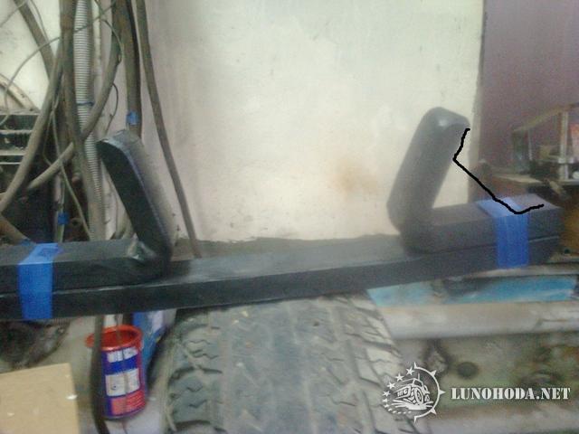

Вот тоже сделал пробный трак что скажите ?.
Толщина трубы 21 мм.
Может сам трак из 26 мм. сделать.

шнивовод
В месте нагрева(изгиба) зимой будет лопатся, проверено.

Шнивовод
Сообщения: 1228
Зарегистрирован: 09 сен 2011, 16:22
Имя: Олег
Сообщение Шнивовод »
Evgenii72 писал(а):шнивовод
А если распорочку сделать ?
Да сжимал тисками гнеца но неломается, завтра засуну в морозилку а потом в тиски.

шнивовод писал(а):А если распорочку сделать ?
Может поможет, не знаю. А лучше клыки крутить на шуруп м8*50, и ноу проблем.

Шнивовод
Сообщения: 1228
Имя: Олег
gromoverjetc писал(а):Может быть вырезать клыки нужной формы из трубы лобзиком? То есть не гнуть, а вырезать. Соответственно плоскость пиления и будет плоскостью стыковки с траком. Тогда точно не лопнут. Пилиться, по идее, должен хорошо...
И еще предложу совместить металлический клык и полиэтиленовый трак. Возможно по трудозатратам это выгоднее. А львиную долю массы трака в сборе составляет сам трак, а не клык. Крепеж присутствует и там и там.
Вырезать можно но из трубы неполучиться тонковата.
По совмещению думал но хотца минимум веса на гусянку.

Если вот так из полосы 3 мм.
Проверил клык на излом после заморозки в морозилке, результат несломал.
При повторе на разгибание треснул кагда почти разогнул.
Вывод работать должно, одна деталь нагревать нужно плавно и медленно при быстром нагреве становится хрупким.
