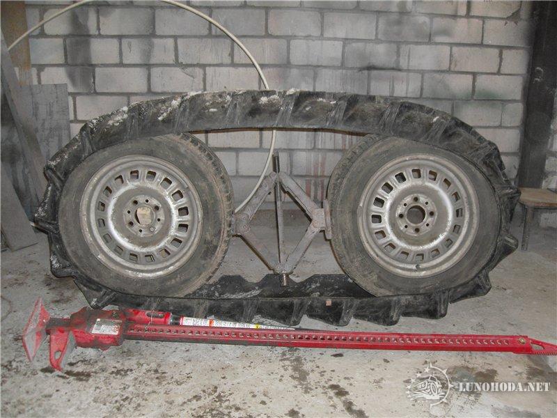

Человек хочет увидеть наглядно и определится надо ему такое или нет.
Тем более валяется в гараже готовая гусля и колеса, надо только добраться и сфотать.

Да, но ведь нас интересует внутренний диаметр покрыши-гусянки, чтобы посчитать базу, а его "прикинуть" не получается, он отличается от внешнего. + дубовость покрышки, давление в катках, всё это влияет на базу. Интересно, как получилось по прикидкам у автора, подождем фотографий)

обещанные фото.
Длинна по осям 87см, общая длинна 150см. Катки R14
Наверное видел в саседней теме на R13 viewtopic.php?t=8479&postdays=0&postorder=asc&start=0

Alekseevich52
Андрей, какая ширина колеи по центрам гусениц? Как ведут себя гусеницы на земле, не слетают ли при разворотах. У меня большое желание сделать такой движитель для трактора, работающего в поле. Но колея под обработку картофеля должна быть 70 см.

М писал(а):Alekseevich52
По центрам 112см, уже никак, двигатель не позволяет.
Много раз разворачивался в гараже на бетонном полу, рисует черные полосы. На земле намного легче поворот.
Как поведут себя покрышки от Т25 не знаю, на мой взгляд боковина на фото выше сильно далеко срезана( мне достались вырезанные), есть вариант как это исправить.
