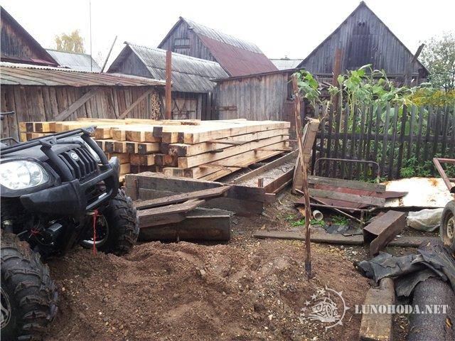

значительное (очень) количество пиломатериала, не многова-то ли?
