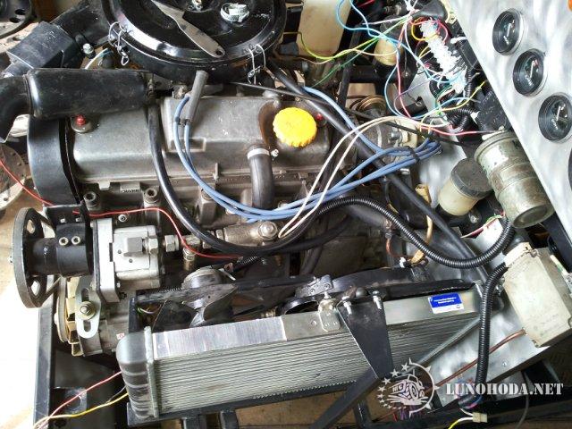

Про радиатор гура: есть ли смысл его ставить? на погрузчике то его нет, хотя он работает сутками и масло там не кипит, но греется. Обьясни, пожалуйста, если смысл ставить. если есть, то какой лучше? самопал? ( типа медной трубки ,змеевик) или готовый от чего-то ? Ведь вездеходы имеют малую скорость, и обдув будет слабый. Тогда его надо ставить в комплексе с радиатором.
Думаю, что другим эта инфа тоже полезна будет тем, кто использует гуры на своих ведеходах.

Сергей , спасибо ! Вот и я так и не смог найти причину нагрева рулевого . Змеевик бесполезно . Поставил медный радиатор отопителя ВАЗ 2108 . Стало терпимо . Сам работал начальником транспортного участка на заводе . Были и болгарины и японцы , и Хайстеры английские . Такой фигни не замечалось . Поэтому и выбрал рулёвку с болгарина . Пока загадка для меня .

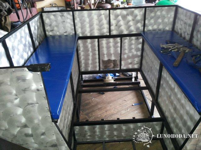

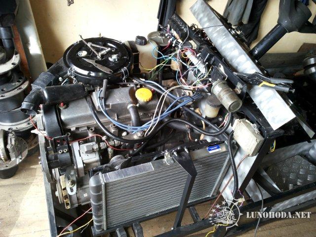

После длительной паузы продолжается строительство вездехода ЯРИК. вот, что сделано на текущий момент:
Паша Астерикс родил дизайнерское решение носовой части многих вездеходов. :roll:
Рыбак Сергей - можно навести критики по представленному материалу?

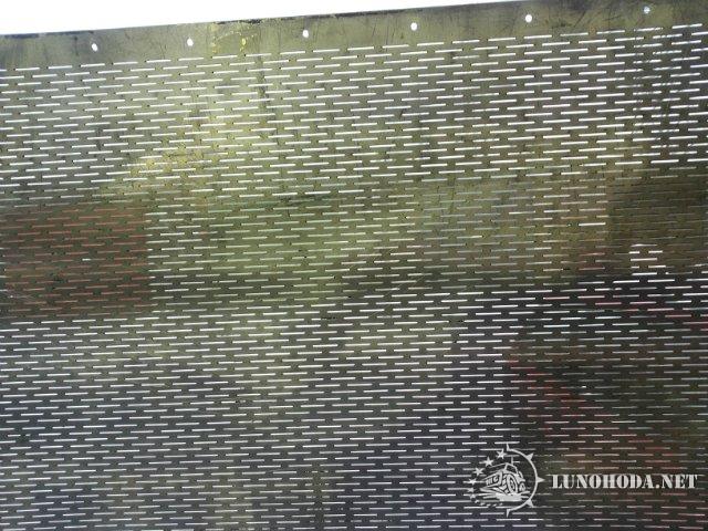

Это на общем фоне кажется, что капот целиковый (монолитный). Некоторые панели капота выполнены из просеченного дюраля, да плюс низ вообще не закрытый. ИМХО думаю, что должно хватить, а не хватит-будем думать.
Вот фото
Рыбак Сергей писал(а):Это на общем фоне кажется, что капот целиковый (монолитный). Некоторые панели капота выполнены из просеченного дюраля, да плюс низ вообще не закрытый. ИМХО думаю, что должно хватить, а не хватит
Ответ принят [:}) приятно посмотреть на Культурно и с душой делаемую машину!
Рассмотрим практику:
- Петрозаводский 6х6, капотирования нет, неверно организован (был) приток/отток воздуха. Результат, ПЕРЕГРЕВЫ И ВСКИПАНИЕ.
- Вездеход ШМЕЛЬ 4х4, капотирование аналогичное твоему, тепловая завеса. Результат , ПЕРЕГРЕВЫ и КПЯЧЕНИЕ.
- Вездеход ПРОХОР, на Куботе, капотирование сеткой, неправильно организованное воздухозамещение. Результат, РЕГУЛЯРНЫЕ ПЕРЕГРЕВЫ.
- Вездеход Мымыкловоз 4х4, капотирования нет (не было), неверно организованная продувка радиатора. Результат, ПЕРЕГРЕВЫ. И КИПЯЧЕНИЕ даже в минус 20 Цельсиев.
- Вездеход ЛЕСНИК, единственная машина с идеологически Верной ПНЕВМОХОДНОЙ двухступенчатой системой охлаждения.
Это ТОЛЬКО те машины, которые я наблюдал лично!
Не наступай на стандартную граблю, предшественники это уже сделали [:})
P.S. - да, рекомендую выбросить термостат и заглушить на ПМЖ малый контур.
P.P.S. - у нас даже раздел создан под ОХЛАЖДЕНИЕ, но не заполнен к сожалению достойным контентом (((
- ссылка: viewforum.php?f=214

Добрый день. Могу ошибаться, но мне кажется вам нужно проверить не превышаете ли вы допустимые обороты насоса. Если нет- извиняйте. Выше 3200 не стоит его крутить. Масло может греться в самом узком месте- например БАНЖО соединение гидрошланга с чем-либо.
У нас на предприятии масло закипело за 5 минут на прицепе, при работе маслостанции без нагрузки, оказалось, что во всем виноваты Быстроразъемные соединения- заменили и все хорошо.
Проверить просто. Заводишь холодную машину и начинаешь трогать всю масломагистраль- проблемное место нагреется первым.
