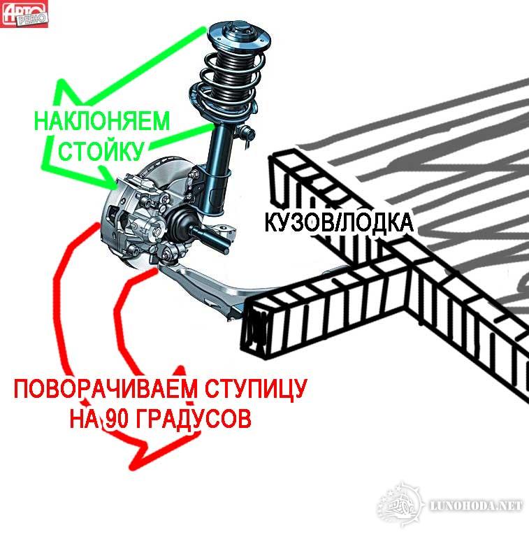

и как с помощью этого можно сделать подвеску для опорных катков?
Путем отсекания всего лишнего: полуоси, стабилизатор, тормоза.
Крепления рычага на лонжероны гусеничника, вместо опелёвского подрамника. На место рулевой тяги встанет тяга самодельная, которая не даст колесу болтаться и даст возможность настраивать точное положение колеса, дабы исправить огрехи "гаражной" сборки.
Будут именно продольные рычаги. В данном случае они позволяют не отталкиваться от ширины донорского моста(будь он торсионным или рамным), позволяют сэкономить в весе, по сравнению с рессорными мостами, позволяют выиграть в надежности, обслуживаемости и технологичности(см первый пост, минимум самодельных деталей). Плюс получить достаточный вылет для широкой гусли.

если бы было колесо, то понятно, а с гуськой как вылет увеличится? стойка гуське мешать будет
Dizzel
Сообщения: 35
Зарегистрирован: 10 мар 2012, 19:19
Откуда: EU
Сообщение Dizzel »
Вылет увеличится не с гуськой, а для гуськи. А стойка мешать не будет, ее под углом можно ставить.

так?

timach писал(а):так?
виртуально одень на эту конструкцию колесо, а на колесо положи гусеницу, например шириной 40 см, вопрос: Что будет не так??

Не, ничего никуда поворачивать не планируется.
Примерно вот так, только ровно :))) Синие квадраты это элементы лодки.

Dizzel писал(а):Не, ничего никуда поворачивать не планируется.
как вы думайте, почему такой тип подвески не применили ни на одном самодельном или серийно выпускамемом гусеничном вездеходе??
мне кажется гуска слетит на первом бревне, например, в танке колея изменятся не должна наверно и развал? если не сломается и отработает
что будет? амортизатор автор же наклонит как-то

KIBERDOG
Если бы я знал точно как и что делать, я бы сделал и выложил на этом форуме отчет по готовой технике, хвастался бы и рассказывал другим как делать.
В данном же случае я не знаю, потом предполагаю и прошу совета что я задумал не так и почему.
