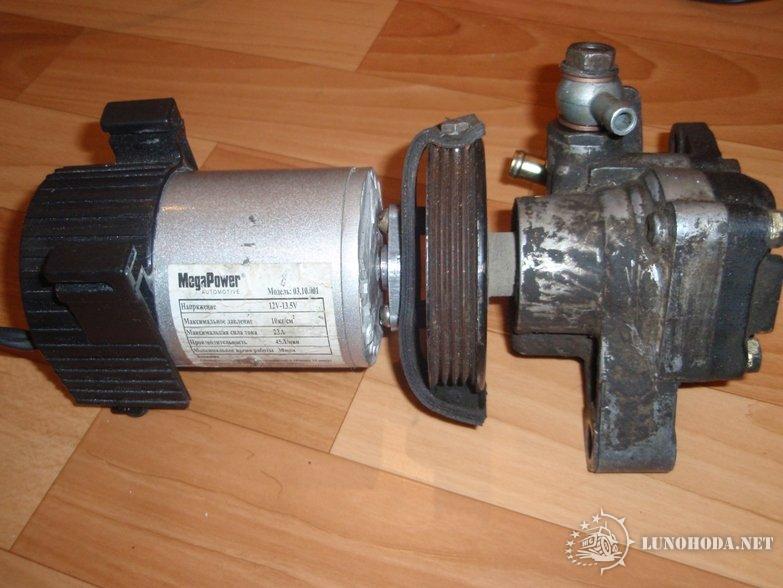

Rex86 писал(а):и соединил его с тем же насосом ГУРа.
ремнем иль муфтой ? аль гибким валом ? а еще лучше посмотреть ,
= Результат дарю кому надо, теперь это работающее изделие! =
Посмотреть уже не получится. Вчера упаковал конструкцию герметично в ящике из нержавейки, так как сегодня буду ставить его в левую заднюю полость крыла на своем L200. Да и не получается у меня здесь фото вставлять.
Могу только описать. Я изначально срезал шкив на ГУРе, чтоб уменьшить габариты. Потом жалел об этом, т.к. был человек у которого такая конструкция работала ремнем через шкивы и рывки сглаживались. У иеня же эту связку постоянно рвало. Слишком мощный и оборотистый мотор стоял (от автокомпрессора). Теперь поставил моторчи немного менее оборотистый и ГУР перестал закусывать. Соединил на муфте. Вот так.

Rex86 писал(а):Посмотреть уже не получится. Вчера упаковал конструкцию герметично в ящике из нержавейки, так как сегодня буду ставить его в левую заднюю полость крыла на своем L200.

Не знаю, что получилось, но очень неудобно! Ладно, к делу- Это мои первоначальные опыты на первых двух фотках. Этот эл.мотор рвал все эти соединения! С теперешним моторчиком фоток нет, делал уже на упрямстве и было не до фотоотчетов. Просто поверьте на слово. Думал о 40-Ваттном моторчике, а в магазине увидел 90-Ваттный, скорее всего от какой-то печки- выход вала на две стороны. По ощущениям на 90 он не тянет, но пальцами вал не остановить. Поставил его. Соединил шлангом примерно на 20мм, типа муфты, шланг натянул на большой вал насоса, второй конец соединил с эл.мотором. Описать тяжело, потому что все из "нестандарта".
Потом испытал как описывал и поставил в машину. После того уже раза 3 заправлял по 30 литров, все работает нормально!
