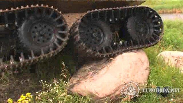

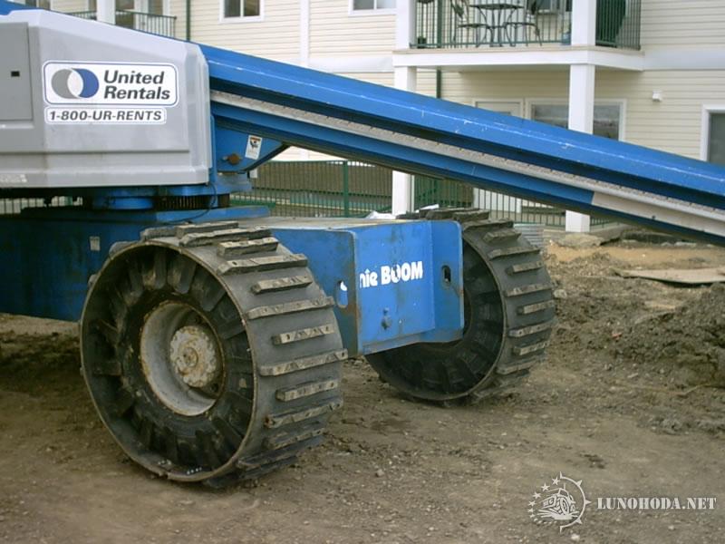

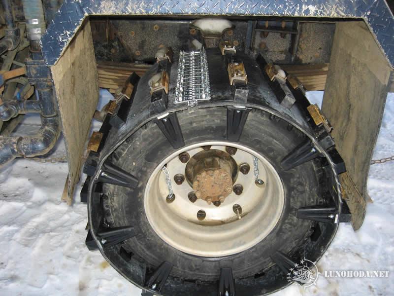

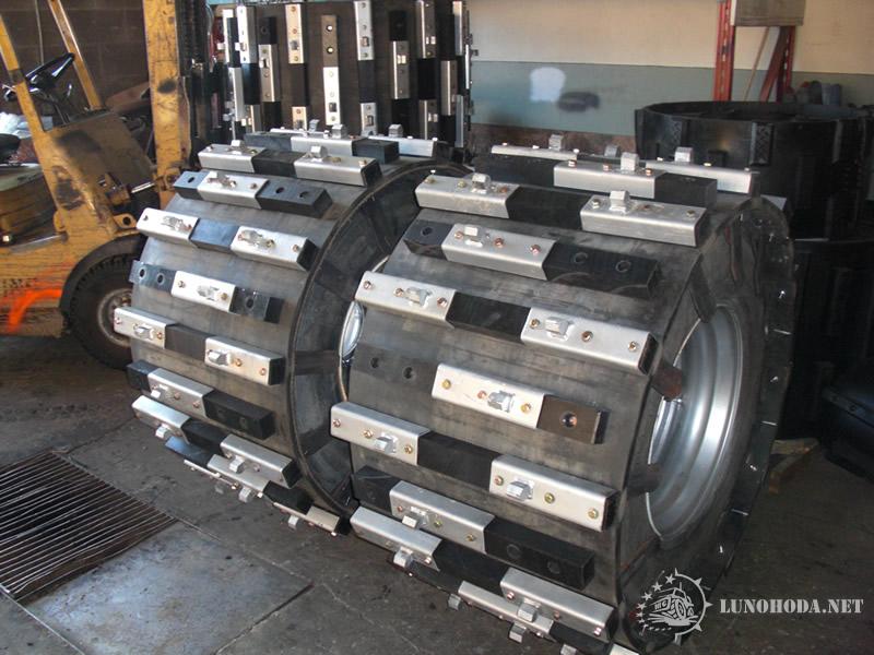

таак, пошли уже отмазочки..Олег Икон писал(а):Уж какой у вас колхоз с траками... так что звезда детский лепет.
трак можно изготовить самостоятельно с помощью инструментов найденных в гараже, а супер звезду диамтетром 60см можно изготовить только с помощью волшебства..
roman, ключевое значение "ширина катков", тоесть либо каток+звезда, либо только звезда должны быть равны ширине колёсroman писал(а):не пойму зачем тогда докатка если звезду все равно делатьОлег Икон писал(а):Просмотрел тему про докатки- тупик имхо. Две-то докатки можно найти. К ним сбоку приделать ведущие звездочки. Получится как раз по ширине опорных катков, допустим, жигулевских кои не дифицит. Имеем: колея одна, грунтозацепы к покрышке колхозить не надо, просто и бюджетно.
Естественно в этой теме подразумевается что колесо-звезда будут опорными, тоесть вездеход будет опираться на этот элемент во время езды, тоесть и диаметр должен равняться диаметру остальных катков-колёс
катки это обычные вазовские колёса 175 + зазоры по бокам = примерно 200мм (20 см), тоесть эту ширину легче компенсировать докатка + звезда, нежели изготавливать звезду таких размеров, ну и у звезды амортизационных своиств нет.
