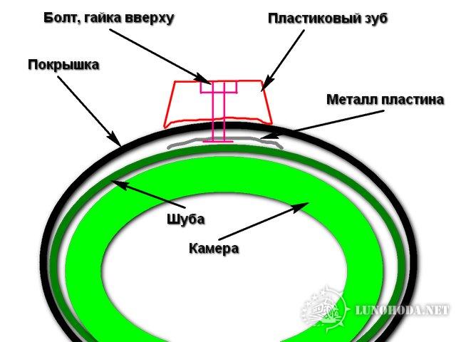

Простейшая конструкция пневмо звёздочки:
За основу можно взять обычное колесо, думаю лучше летнюю и жёсткую покрышку
В качестве зубьев мне понравились пластиковые из газовой трубы, т.к. податлив в обработке, а нижнюю часть зуба нужно будет немного обработатьв виде перевёрнутого блюдца, для плотного прилегания к покрышке
Что бы зуб надёжного соединения зуба и покрышки, из нутри покрышки ложится "шайба", например стальная пластина равная площади зуба
Пластину и зуб можно соединить болтом с груглой шляпокой, по типу мебельного болта, гайку закручивать сверху, для этого можно утопить гайку в зуб, что бы она была за подлицо.
Вротой способ: к палстине приваривется втулка, высотой равной пловине зуба, внутри втулки нарезана резьба, и болт вкручивается сверху, и также утапливается в зуб за подлицо.
Для прочности и для лучшего давления камеры на платсины, между камерой и пластиной ложится "шуба", например полоска траспортёрки, шириной с протектор покрышки.
Наброски конструкции пневмо звёздочки, в разных вариациях:
Идеальный вариант:
Изготовить такую звёздочку с "нуля", где внешний слой изготавливается из прочного и эластичного сырья, внутри более мягкий наполнитель, например из какого-нить полиуретана, крепление такой звёздочки в диску должно былть механическое, тоесть на болты, а габариты звёздочки должны быть равны каткам (колёсам), чтобы звёздочка была полноценным и равным кактком, по сравнению с другими опорными катками.

Пока меня больше всех беспокоит вопрос: Не будет ли проворачивать покрышку под нагрузкой?? :(
Критика конструкции приветствуется.. :punish:
Сообщения: 18753
KIBERDOG писал(а):Не будет ли проворачивать покрышку под нагрузкой??
поставить болты которые будут удерживать ее от проворота. как делают на пневматиках

Зачем много клыков и каждый надо прикручивать к покрышке.
Надо смонтировать клыки на пружинящей ленте по внутреннему диаметру равном наружному диаметру покрышки.
Одел на покрышку, накачал колесо, закрепил шарнирно к колесу и можно устанавливать на машину.
Такой ЗИП можно возить с собой. [:})

KIBERDOG
А чего про недостатки то не написал, по сравнению со звёздочкой? :? 8P Так, на вскидку:
- Отсутствие угла въезда на препятствие у вездехода
- Уменьшение просвета под пузом
- БОльшее общее ПЧ для привода(соответственно и бОльшая потребная прочность приводных валов, бОльшая нагрузка на дифф(при дифф повороте) или применение бортовых редукторов)
- конструктивная сложность самой пневмозвёздочки
- ... (ну та же возможность прокола, износ боковин)
Это - так, "подарок" от аппозиции ^_^ ::(( :pryatki:

KIBERDOG
А если сделать сдвоенное колесо, как заднее грузовиков,Газелей и т. д. Между ними зажимается стальной диск с зубьями. Минус, конечно больший вес, за то к покрышке зубья крепить не надо. Опять же два колеса сразу проткнуть трудно. С уважением Олег.

Спасибо за критику..
KIBERDOG писал(а): Думаю в основном конструкция пневмо звёздочки интересна для бютжетных и компактных гусеничных вездеходов
я имел ввиду преимущества для вездеходов компактнее чем тазик, тоесть если бы человек собрался делать вездеход размерами меньше чем тазик, но запланировал классическую звезду..
с другой стороны, можно выложить множество фоток серийных буржуйских вездеходов (снегохоходов) где звезда почти равна диаметру катка и расположена на одном уровне, и звезда имеет некие амортизационные свойства, тоесть на лицо родственная конструкциявная связь с пневмозавёздочкой..

Konservator писал(а): А чего про недостатки то не написал, по сравнению со звёздочкой? :? 8P Так, на вскидку:
Ну что-ж, по полочкам:
Как я уже писал выше, что такая конструкция предполагается для сверх бютжетного и для вездехода малых размеров
Тоесть, если запланирован вездеход габаритами не больше квадроцикла, а катки будут обычные вазовские колёса, то из-за звёздочки придётся увеличивать корпус вездехода, тоесть увеличивается ненужная длинна..
И потом, у колёсных вездеходов тоже нет угла вьезда, и как ни странно все довольны..
По сравнению с Ремиксом 59, никакого уменьшения нет, по сравнению с Тазиком, уменьшение несколько сантиметров есть, с этим согласен
С другой стороны, у компактных вездеходов ширина пуза гораздо меньше, тоесть этот фактор повлияет только на большие вездеходы, так же к сравнению можно привести арго и макс, там тоже не сильно большой дорожный просвет..
ПЧ тут особой роли не играет, тут на вкус и изобретательность творца, и опять же вернусь к применению пневмо звезды для компактных вездеходов, ресурса комплектующих хватит в разы, та же нагрузка например в разы больше, когда на ниву ствавят метровые колёса..
Непойму, где тут сложность?? и по сравнению с чем??
Разметить покрышку, вырубить дырки под болты зубов, сунунть внутрь полоску траспортёрки это сложно?? тут токоря и даже сварка не нужны..
Об этом уже выше писал, износ боковин и вероятность прокола не больше чем у обычных катков/колёс..

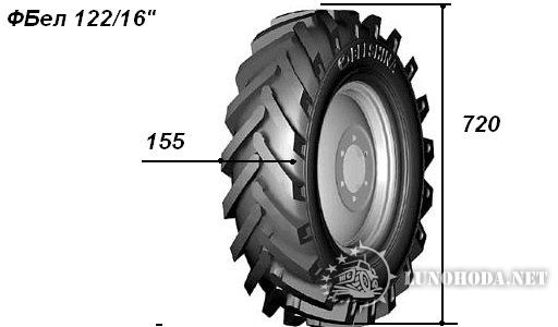

Замечу, что на вездеходе Muskeg CB Cruiser мосты закреплены не жестко а имеют подвеску, поэтому там можно установить жесткую, ударопрочную звездочку диаметра колеса, упростив конструкцию и уйти от проблемы проколов.
О проколах, все что я видел находились на боковинах покрышек!!!
Шуба из транспортерки внутри колеса создаст два продольных ребра, по краям, о которые камера будет травмироваться, что рано или пождно приведет к порывам.
Конструкцию такого колеса-звездочки может спасти изготовление методомобдирки грузовой покрышки нужного диаметра с оставленной, необходимой геометрией зубьев на беговой дорожке.
Либо использование покрышки с огромным протектором и гусеница приспособленная под зацепление за него.
Например:
