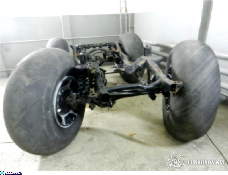

Наконец, то преварительно собрали тележку.
Радости полны штаны. Раму кромсать не придется.
Колеса поворачиваются по полной. Мешаются лишь кронштейн крепления кузова (перенесем) и продольная тяга (переделаем).
Завтра найду оглобли и можно запрягать и ехать :)))

Mongoose писал(а):Линия проходящая через ось шкворня (поперечный наклон ) должна бить в центр пятна колеса НАГРУЖЕННОГО аппарата.
Никто вам по фото, да еще с вывернутым колесом, без размеров не скажет даже в см, а не то что в мм.
Вот измерения и рассуждения начинающего.
Как не искал я шкворень на патрулевском мосту, не нашел. Решил мерить от оси поворотного кулака. Ось стоит практически вертикально. Расстояние от ценра оси кулака до поверхности сопряжения ступицы с диском 160 мм. Т.е. консоль (или там рычаг) заложена изначально. При этом на дисках патруля вылет от 38 - 50 мм. (минус). Т.е. штатно заложена консоль в 200 мм.
У меня при ширине диска 460 мм, измеренный вылет - 125 мм., т.е. консоль получилась 285 мм.
Итак: штатно - 200 мм., на моей тележке - 285 мм. Неужеле такое увеличение - святотатство.
При этом, мне кажется, что нагрузка на поворотный кулак, при прочих равных, при большом диаметре колеса меньше, чем при малом. По крайней мере, при наезде на препятствия.

ААА писал(а):Как не искал я шкворень на патрулевском мосту, не нашел.
дык под крышечками они....
Мангуст имеет ввиду заводской/конструкторский идеал, но глядя на очень не родные/отрицательные диски на зубилах, классиках, нивах и других стритрейсерских машин, которые носятся по городу/асфальту твои здравые рассуждения берут верх. Тем более ты будеш ездит не по асфальту.
ВЕЗДЕходы от слова ВЕЗДЕ.
Быстрая личка 8 921 371-43-04
Дмитрий78
Сообщения: 3204
Сообщение Дмитрий78 »
ААА
ААА писал(а):Расстояние от ценра оси кулака до поверхности сопряжения ступицы с диском 160 мм. Т.е. консоль (или там рычаг) заложена изначально.
Нет. То, что кусок моста уходит за ось шкворня, тут никуда не денешься. Но штатные диски нивелируют этот вылет и в результате ось шкворня смотрит приблизительно в центр пятна контакта. Соответственно и консольность отсутствует.
ААА писал(а):Итак: штатно - 200 мм., на моей тележке - 285 мм. Неужеле такое увеличение - святотатство.
Не надо эти 200 мм вычитать. Почти 30 см. твоё плечо.
