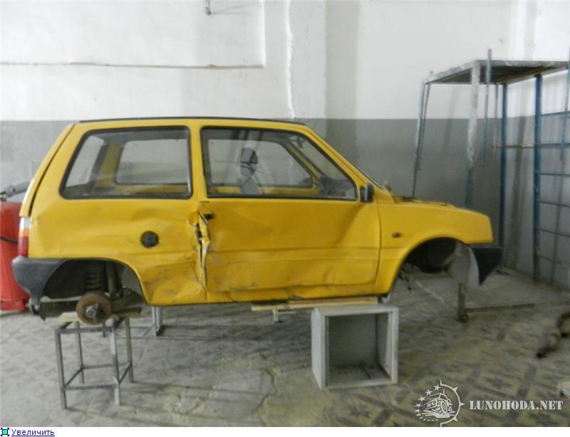

Донора разобрал.

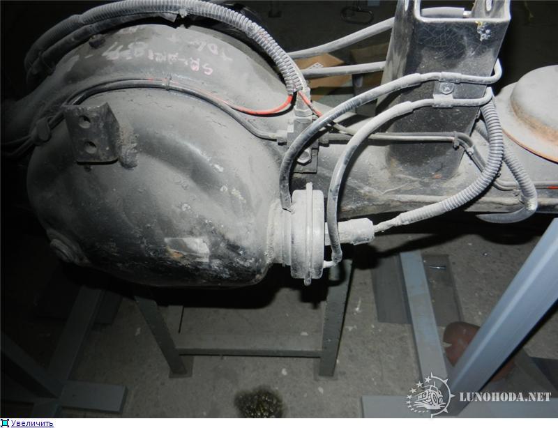

Прошу помощи у знатоков. Задний мост у меня с принудительной блокировкой. На фото показан привод включения-выключения.
Вопрос: как заставить его работать?

ААА писал(а):Вопрос: как заставить его работать?
Дать вакуум в ту или другую камеру . С торца вероятно датчик включения .
