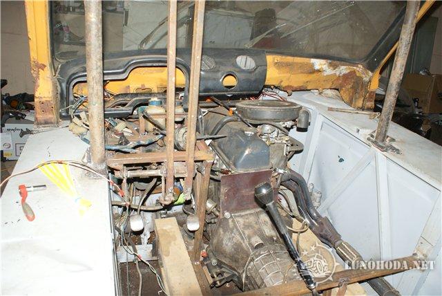

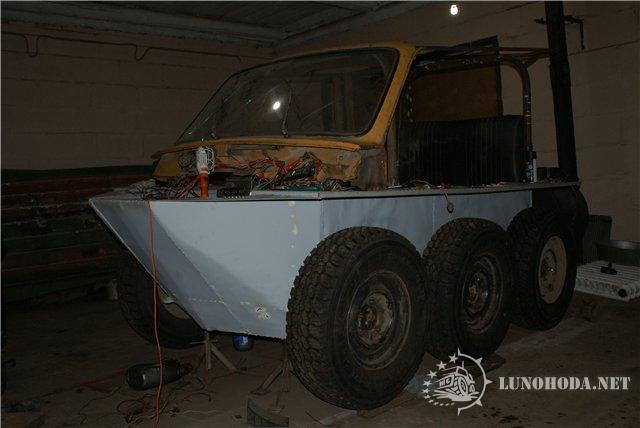

Всем привет вот что наработали за этот период Внешний вид с бокуИзображение[/img]

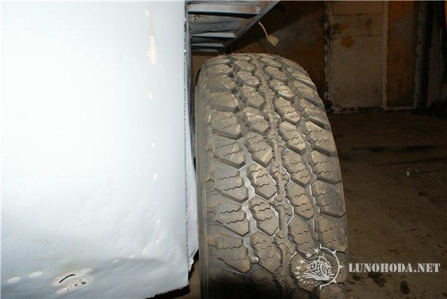

Вот задача образовалась сразу не продумал о гусянке а теперь не знаю как увеличить расстояние между корпусом лодки и колесами что бы можно было установить гуси как делают уже многие на форуме. Прошу помощи дельные так сказать советы.
Сообщения: 18623
БИ-72 писал(а): не знаю как увеличить расстояние между корпусом лодки и колесами
1- выточить про ставки на ступицы.
2- переварить диск (как это сделать есть в теме про черырех гусеничный на балансирах)
3- добавить еще по колесу. т.е. сделать двойной каток (см в той же теме)

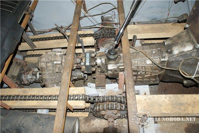

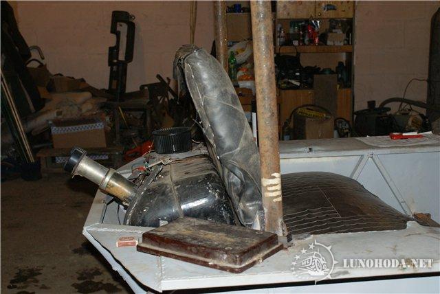

Выпуск рядом с деревянным успокоителем цепи..... :shock:
да и вообще...спорно...
Листовой фторопласт не добыть ?

благодарю [:}) есть над чем задуматься, только третий вариант увеличивает вес и цену в разы :wink:

ИванS писал(а):Выпуск рядом с деревянным успокоителем цепи..... :shock:
А что вас так напугало на что влияет этот выпуск?
Про фторопласт надо поискать да и форму опять заказывать, деревянные ползуны стоят веками на сельхозмашинах и нагрузки там тоже мама не горюй. попробуем может вообще откажемся от цепей и перейдем на гуси как у remix 59 C/у Сергей [:})

Попробуй колесо разверни и постав обратной стороной .

Андрей110665 писал(а):Попробуй колесо разверни и постав обратной стороной .
Да на двух осях то есть на первой и второй можно обмануть но сзади стоит дополнительно барабан в помощь суппортам, и там развернуть колесо не получится. Сложность среза уазкиного диска состоит в том что там точечная сварка а не как на ВАЗах :(
