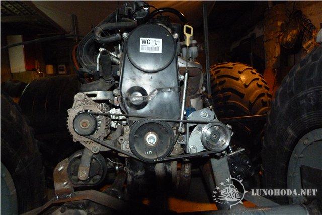

Обещанные фото.
Установили насос гидроусилителя от Нивы Шевролет, родной шкив с родным ремнем Матиза не встал, пришлось точить новый шкив.
Установили насос дозатор Д-160, приводные карданы, рулевой вал от Ваз-09
