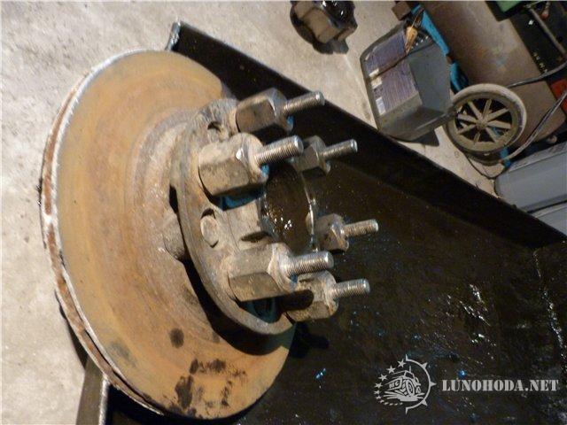

Всем здравия! Пока идут колеса и двигатель перебирал Патроловские мосты. В заднем мосту полуоси диаметром 38 мм. по шлицам 31 мм. Мост LSD (автоматическая блокировка)почитав форумы понял что это не то что доктор прописал , думаю что делать (склоняюсь заварить). Главные пары 35*8=4,375. Спереди стоят автоматические хабы , знатоки подскажите как их заблокировать раз и на всегда.
На переднем мосту стояли вот такие расширители, ваше мнение схема имеет шансы на жизнь в наших вездеходах
Олег Икон
Сообщения: 1349
Имя: 89528066218
Откуда: Томск
Сообщение Олег Икон »
Дмитрий-64 писал(а):Мост LSD (автоматическая блокировка)почитав форумы понял что это не то что доктор прописал , думаю что делать (склоняюсь заварить).
Заварить всегда успеете, попробуйте поездить на родных блокировках, вполне возможно что этого будет достаточно.
