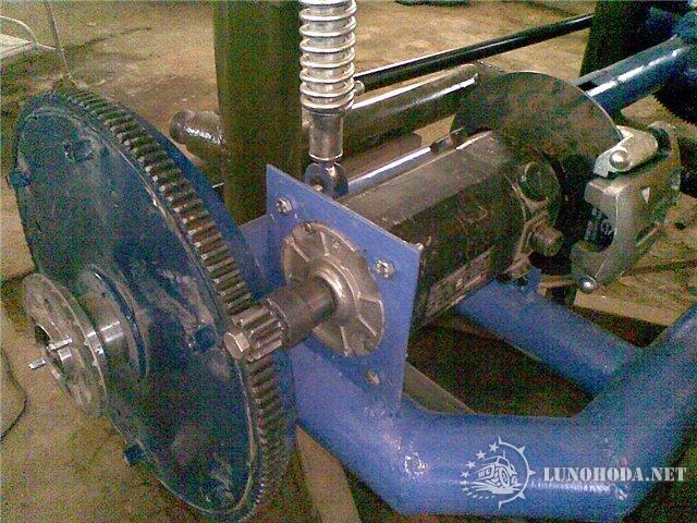

Тормоза...

АКБ приобрёл и закрепил (5 шт "варта" 77 а/ч).
Прежде чем проводить испытания на воде, решил ещё раз проверить всё в гараже. И не напрасно...
У меня было несколько фанерных ящиков, высотой 32 см. Их я подставлял под колёса. Сначала один, под заднее колесо. Переехал! Потом под другое заднее ещё один. Переехал! Потом поставил ещё один перед передним колесом. Не переехал! Раздался щелчёк. вспышка, дым. Сгорел контроллер. Почему то не сработала защита...
Буду собирать новый. Герметичный, и работу защиты тчательно проверю.
Самопал
Сообщения: 1952
Откуда: Рязанская обл.
Сообщение Самопал »
avtohirurg
есть чё нового в проэкте ?
avtohirurg
Сообщения: 513
Зарегистрирован: 31 мар 2009, 20:34
Откуда: Московская обл. г. Королёв
Сообщение avtohirurg »
Сделал новый контроллер.
Сделал зарядное устройство с балансирами. Балансиры следят за тем, что бы при последовательном соеденении, все аккумуляторы были одинаково заряжены, и не было "кипения" при зарядке. В зарядном устройстве предусмотрена "добивка", для обеспечения максимального заряда АКБ.
Аккумуляторы перенёс из под сидения в район оси задних колёс, а под сидением будет закрытый багажник
Установил фаркоп
Осталось заполнить полости пенопластом (примерно 0,25 куб метра)
Ещё собираюсь установить на педаль "газа" мощную кнопку, что бы при полном нажатии на педаль, ток шёл на моторы "напрямую", минуя контроллер.
Ещё надо либо как то зафиксировать камеры на дисках от проворота, либо перенести "соски" на боковую поверхность камер...
При резком старте или торможении, камеры не много проворачиваются, особенно, когда мокрые!
