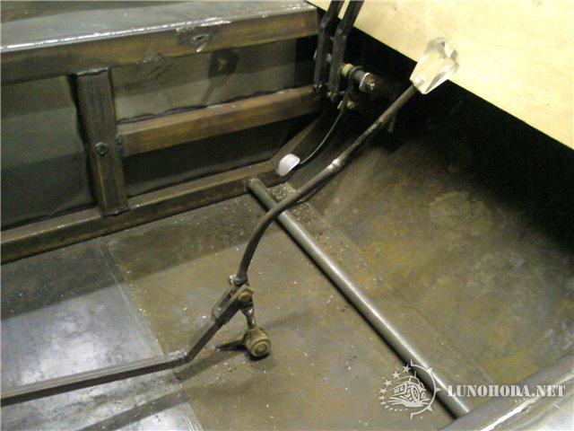

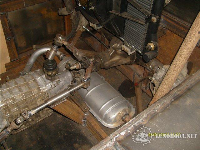

Всем Здравствуйте!
Ватар
Ели можно по подробней про кулису
Из каких узлов собрана и как она в работе (четкость включения-выключения)?

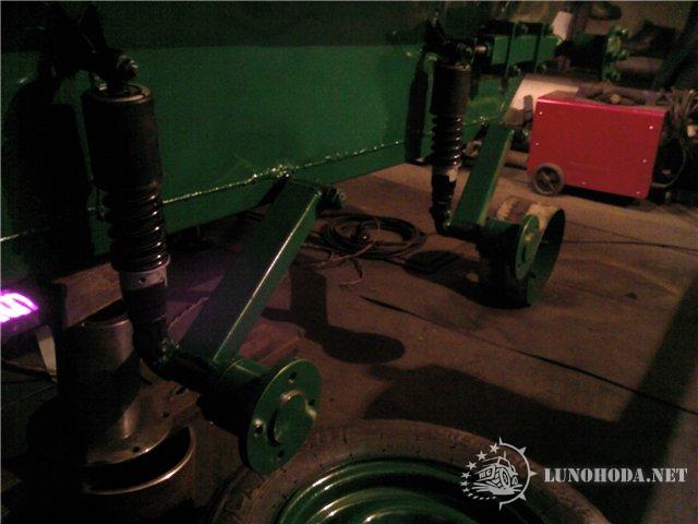

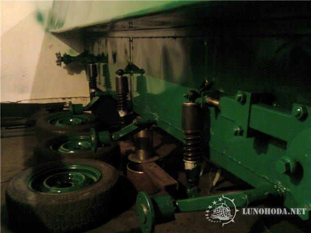

Ватар
Можно подробное фото подвески

Сообщение mmcl200 »
Ватар писал(а):да коробка родная
я не про коробку спрашивал а про алгоритм переключения....

малыш писал(а):Ели можно по подробней про кулису
механизм переключения кпп придумал сам,кулиса и рычаг как оказалось позже походят на ваз2108.

мишаня писал(а):Можно подробное фото подвески
Лучше медленно ехать, чем быстро идти.

mmcl200 писал(а):я не про коробку спрашивал а про алгоритм переключения....
алгоритм как на любом авто.

Сообщения: 9690
Имя: Денис
Сообщение mmcl200 »
Ватар писал(а):алгоритм как на любом авто.
т.е. классическая N я про это и спрашивал... [:})

Сообщение Ватар »
mmcl200 писал(а):т.е. классическая N я про это и спрашивал...
совершенно верно.

мишаня
Сообщения: 236
Зарегистрирован: 11 июн 2010, 11:08
Откуда: архангельск
Сообщение мишаня »
Ватаринтересует узел крепления рычага.
У тебя там какие то вкладыши под ось или просто железо по железу?
