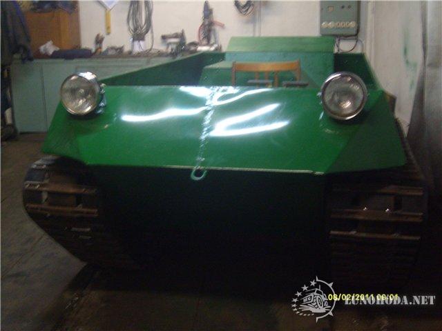

вездеход фома испытания и первый выезд

Подвеску опорных колес вижу.... амортизаторы мотоциклетные.... А вот натяжителя гуски вроде нет :oops:

Вездеход задуман год назад,сначала приготовления к строительству,покупка донора ваз2101.Затем начало строительства.Летом времени мало,но с окончанием дорожного сезона работа закипела.Вот результат.

Натяжка есть всё в порядке.

кабину делать собираешься? так и просится! :ok:

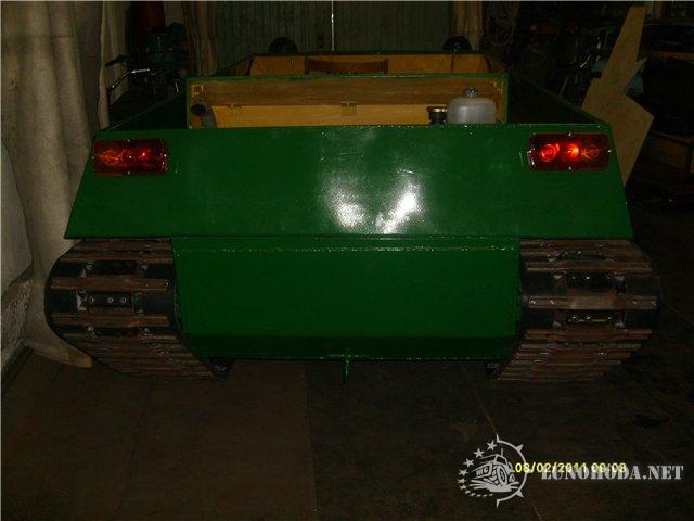

Видео есть не очень хорошее,сегодня был первый выезд пришлось вернутся в гараж,сильно греется.Фото с постройки скину позже. :)

Как задний привод себя покозал ? Как с раскачкой? Трак не закусывает при выходе со звездочки? У меня ходовка по такой же схеме.

Задний привод отлично.Раскачки нет.Траки не закусывают зуб 25мм. и правильный угол захода и схода хотя при изготовлении такая проблема возникала. :)

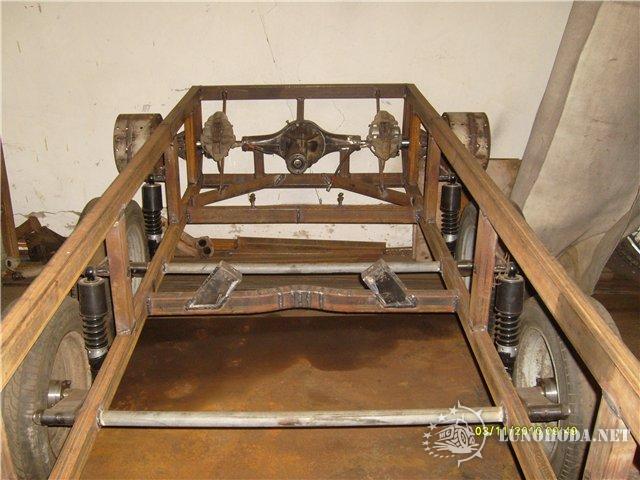

изготовление рамы потом обварка железом. :)

Ватар профильная труба 60х30?
