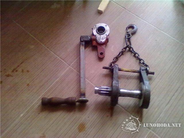

Поехали по поводу аналогичного агрегата на машину.
В целях экономии принято решение делать лебедку не быстросьемную лучше сразу пропустить трос в трубе или раме назад а вперед ролик.
Так же не считаем трос так как это неизменная величина(примем в расчет только его длину)
Если собирать лебедку из готовых элементов то получиться дороговато(одни губы стоят 3000)
по позициям
1 элементы барабана
-выточить на заводе из куска металла-дорого по работе и по металлу
-взять два отживших свое тормозных диска(размер на выбор любой)жесткость ого го,по центру берем гильзу от жигуля или тож на выбор(исходя их нужного диаметра)
у токаря остается только заказать внутренний вал на кот напресовываются подшипники.
2 крепление,конструкция о способ отключения барабана
К раме или в раму барабан у меня крепиться при помощи двух нижних частей от шатуна (подбираем по внешнему диаметру подшипника)
-оключение при помощи хаба уаз на противоположной стороне от редуктора
красото
простота отключения
усложнение и удорожание конструкции(длинный вал,соединение с хабом,)
наджность хаба(мажет сорвать)
в случае поломки не удобный ремонт(грязь больто мороз а гайки крутить надо)
сложно установить лебедку в раму
- отключение при помощи "шпильки"
со стороны крепления редуктора,вставляем вал от редуктора (5-7 см) в торец барабана и сверлим насквозь сверлом 10-12 мм,вставляем болт и все.
простота конструкции
возможность установки в раму(сохронение кривого)
ремонтопригодность(выбил срезанный болт и поменял на другой)
предохранитель(чтоб колесо не оторвать)
не очень красиво
не очень удобно замой болт вынимать(у меня расстояние от редуктора до подшипника 5 см в перчаткаш трудновато,но есть два способа борьбы 1-увеличить расстояние 2-приварить петлю на болт)

Чего думаете?
у меня все готово только разобранно поеду в апреле испытывать,выявлять слабуе места и совершенствовать.
ВОПРОСЫ
1 Выдержет ли гильза?
2 Сколько может работать трещетка под нагрузкой?
3 как будет рабатать привод?
Все это покажут жесткие испытания.
В слчае удачи поставлю на поток(если у кого есть возможность и знания в сфере патентирования буду рад сотрудничеству, т.к кустарное производство это все таки кустарное производство)
ВОПРОСЫ

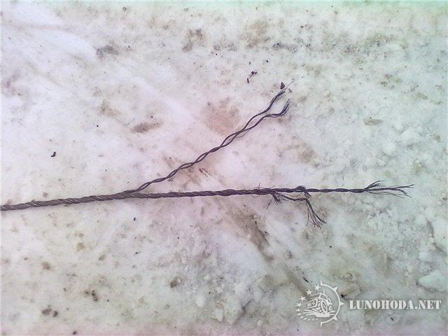

Длина троса 40 метров . Наподобие Гаргашьяновской , только у него синхронизированна с первой передачей а у меня с всеми ( с колёсами ) . Реально речку на третьёй пониженной переплывали - даже дно не промерял , переплывал и цеплял за дерево , и газ в пол .
АГА я так тоже делал на газ 69,горная река(летом десять раз проезжал а тут весна половодье, присепились газ в пол,а там бревно диаметром 50 см меж камней зажало,на середине реки удар аж машина выпрыгнула,на берег приташили без переднего моста,мост сломало и оторвались ресоры,кардан оторвало от раздатки. в горах это вообще очень опасно,то ли в болоте ползешь по жиже,а в горах грунт такой что и от резины куски отрываются и колеса от поворотного кулака отваливаються.
