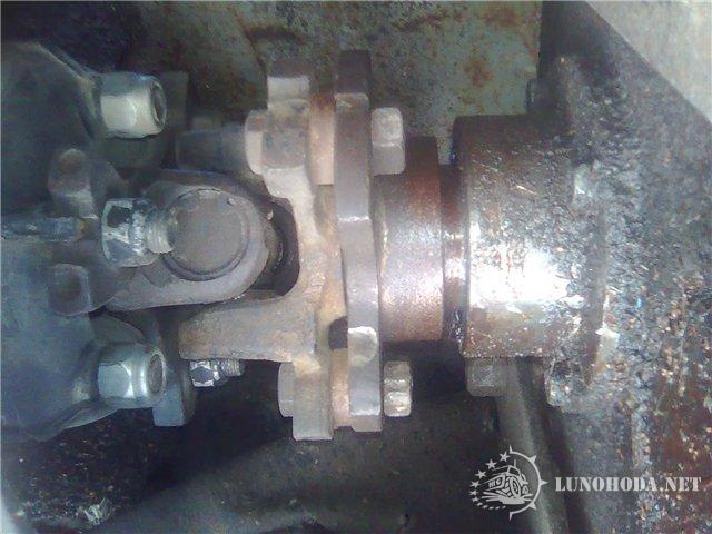

Добрый день Белый дом,а возможна ли всложившейся ситуации на привод мостов вместо сдвоенной крестовины поставить что нибудь на базе нивовской муфты которая между коробой и рк.

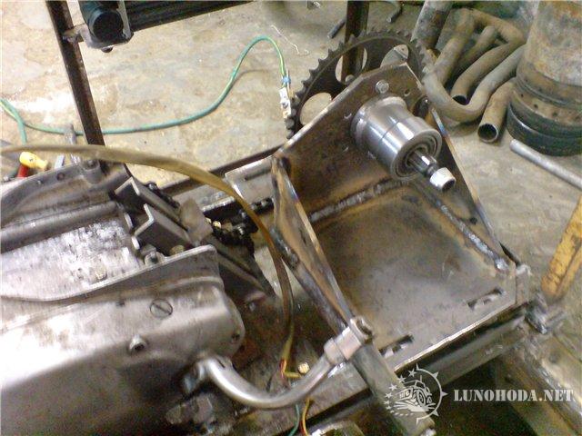

Белый Дом писал(а): Двигатель китайский: 150-и кубовый, 4-х тактный, 15 л.с., МКПП, реверс
Жень что двиг с задним ходом ? Мне б тоже не помешал такой . :)

Щас решаю проблему, как с него момент передавать. Ведущая звезда на нём, имеет отличный шаг от наших отечественных.
А надевается она на шлицевой вал диаметром 20 мм.
В отличие от планеты, сцепление стоит в картере КПП и через вторичный вал не проходит ни каких штоков. Теоретически, можно вообще обойтись без цепей! Из родной звезды вырезать шлицевую втулку и соединить её с подходящим флянцем... Дальше карданом на дополнительную КПП, или РКП.
Я решил оставить цепь.
Заказал у Адлера звезду, с Ижевким шагом, на родной шлицевой вал.
Щас изобретаю подобную штуковину, из ВАЗовской ступицы и шлицевой палки от кардана:

Это вопрос?
Если да, то - Уват сейчас именно так и делает, на "Болотном квадрике". С одной стороны муфта, с другой - сдвоенный карданчик.

Белый Дом писал(а):С одной стороны муфта, с другой - сдвоенный карданчик.
А от чего вилка кардана с таким "трёхлучевым" фланцем под муфту, если не секрет? Или самодельная?
uvat
Сообщения: 5440
Откуда: Омск
Сообщение uvat »
Konservator писал(а):А от чего вилка кардана с таким "трёхлучевым" фланцем под муфту, если не секрет?
Konservator
С КПП Нива.

Белый Дом писал(а):Теоретически, можно вообще обойтись без цепей!
Так это большой +++ попробуй сделать без цепей :wink:

Кулибин
Боюсь, что ПЧ низковатое будет.
На звездах будет еще на 2,9 увеличиваться.

uvat писал(а):С КПП Нива.
Теперь дошло :oops: , от промвала старого образца 2121...
Спасибо!
