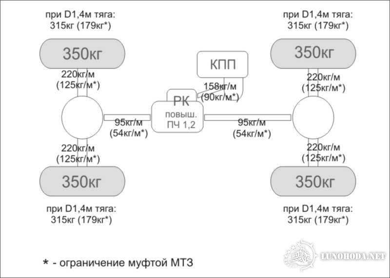

давай в цифрах (так нагляднее), возьмем для примера ТРОМ4:
ДВС+КПП ВАЗ2108 + РК Нивы + мосты УАЗ + колеса D=1450мм
на каждое колесо приходится по 350кг веса
а теперь смотрим картинки с расписанными моментами и тягой на колесах
при понижении в РК
а вот это на повышенной в РК
по-моему явно видно, что если ставить муфту МТЗ с ограничением в 90кг/м между КПП и РК, то на пониженной всё лишнее срезается, но на повышенной передаче в РК ТРОМу не будет хватать момента, чтобы хоть как-то ехать...
а вот если поставить муфту между любым мостом и РК и ограничить момент на 90-95кг/м, то ничего нигде не перегружено. В том числе и ШРУС между КПП и РК, т.к. там моменту неоткуда взяться.
Ещё один важный момент: если диф в РК заблокирован, то муфта между КПП и РК вообще ничего не делает, а между РК и мостом она гасит на себе всю паразитную мощность (циркуляцию мощности)
PS уфф... упарился я всё это рисовать и формулировать
Кулибин, и не надо мне говорить, что тут дофига теории и умностей - всё вышеописанное элементарно и достаточно знаний простой арифметики
PPS кто не верит моим словам и картинкам может внимательно перечитать тему ТРОМ4 или спросить АС о его личном опыте установки муфты между КПП и РК (хотя ВВМ его предупреждал
