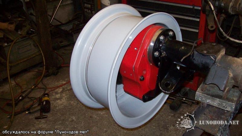

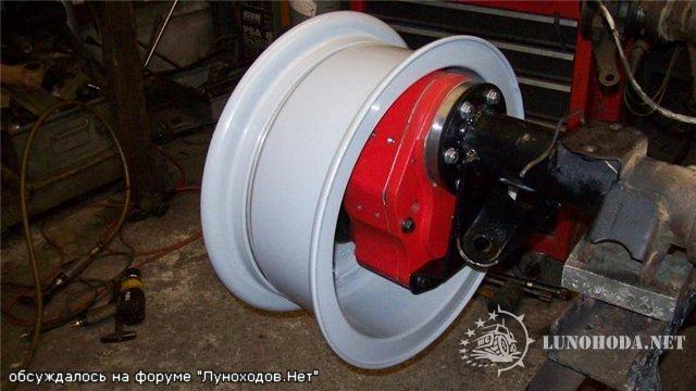

Замечательный редуктор 18/28, интересно на какой мост он встает?
И сколько весит? Ждём таинственных посланий?! [:})

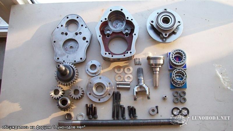

Юрич спасибо, и так, модуль по ходу 4, толщина на глаз 30-35мм, передаток как я и предполагал, паразитки к коим сам пришёл на 16.
А кто производитель и по чём, а то может проще заказать, чем самим делать. Этот комплект на ЛэндРовер, если не ошибаюсь ?

Юрич писал(а):Замечательный редуктор 18/28, интересно на какой мост он встает?
И сколько весит?...

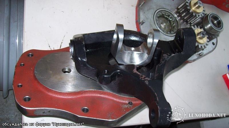

Класс!! Только махенькое все какое и корпус - целиковый кусок... Я в восторге!
Версия - агрегат на ниву...
Надож... и под шрус (самодельная!) и под бирфильд вилки лежат, жаль шкворневого узла нет.
Крафтов писал(а):Этот комплект на ЛэндРовер, если не ошибаюсь ?
да

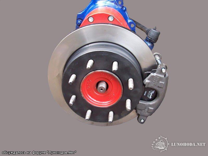

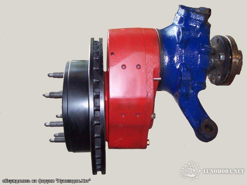

Крафтов писал(а):А кто производитель и по чём, а то может проще заказать, чем самим делать. Этот комплект на ЛэндРовер, если не ошибаюсь ?
lunatik писал(а):да
Я ничего больше не знаю! Может lunatik в курсе происхождения этих картинок?
Юрич
Сообщения: 3923
Имя: Геннадий
Откуда: Тольятти
Сообщение Юрич »
С: "А этот редуктор был сделан, для Дефендера. А тот что в начале вывесил Крафтов для Ниссана Патроль.
Вот оригинал http://www.marks4wd.com/index.html это Австралийцы делают."
:( Как всегда! Чуть что то путное, так буржуинское. :oops:
Однако, это значит, что мы на верном пути к победе:
Редукция плюс лифтинг = колесный редуктор!
А громадные главные передачи и полуоси в руку толщиной - отстой! :P

стоимость - 7150 евро. http://www.killeraxles.com/

lunatik писал(а):стоимость - 7150 евро.
Почти 300тыр, плюс таможня и доставка, мда, придётся самому делать, ну не чего, жена молодая, так что руки можно использовать по прямому назначению,.....300тыр...да за такие деньги можно и из цельного куска.
извращения с паразитками :-/

Юрич писал(а):...А этот редуктор был сделан, для Дефендера...
А я то по наивности решил, что наши сделали... наверно скрин солидовский с толку сбил.
нормальный квадратный редуктор :roll:
