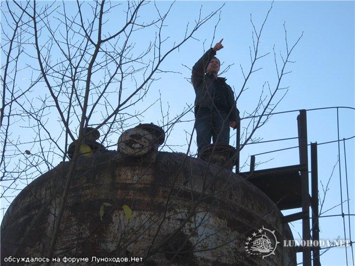

Я так думаю Админ после вот этого
Конечно не броневик, но всёже :oops: :oops: :oops:
Решил ЛУНОХОДНУЮ лампочку зажеч. причём на базе ЗИЛ :oops: :oops: :oops:

Саня писал(а):Конечно не броневик, но всёже
кстати у НЕГО должно быть фото с нимбом :oops: :))) :))) :))) :)))

Саня писал(а):Я так думаю Админ после вот этого
Хорошо хоть пушку не нашел как Ленин а то раз стрельнул и вон сколько лет разрухи

новичок писал(а):Хорошо хоть пушку не нашел как Ленин а то раз стрельнул и вон сколько лет разрухи
Просто он на обратном пути меня испугал, задумался как то странно. :oops: :oops: :oops:
Я думал что то произошло, а он про электростанцию :shock: :shock: :shock: :shock:
казерог писал(а):кстати у НЕГО должно быть фото с нимбом
Есть такое дело, если приглядеться .... :oops:
