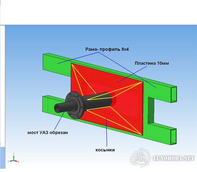

Всю голову себе сломал. Как же сделать узел крепления обрезаного УАЗовского моста к корпусу. Посмотрел несколько фотографий , как сделано у других (да простят меня авторы этих фото за то что без их согласия)
Второй вариант вроде понадежней, но такая схема у меня не прокатит, первый, для очень легкого аппарата, иначе ось загнет или крепление подшибника вырвет.
Пока думаю вот такой вариант. Желтыми линиями указаны косынки.
Есь у кого какие мнения?

РДА
На фотке чего то совсем хлипкое. Даже если сам узел выдержит, то его целиком вывернет вместе со фрагментом рамы.
По картинкам. Верхнюю оставить как есть, а нижнюю изменить. Внутренние косынки нафиг, а вместо них приварить такую же пластину как и снаружи. Если поменять профиль трубы на 50503, то думается мне что плеча в 50 мм между пластинами вполне хватит. Только саму раму, даже из такого профиля придётся усиливать между нижними и верхними трубами. Чтобы весь "борт" не вывернуло.

Либо же как вариант трубу оставить ту же, но в местах крепления пластин приварить куски этой же трубы. тогда плёчно 80 мм будет. И усиливать борта с учётом этих вваренных кусков.
Приблизительно так:

Дмитрий78 писал(а):тогда плёчно 80 мм будет.
Плеча может вообще и не быть :wink:

Дмитрий78 писал(а):На фотке чего то совсем хлипкое. Даже если сам узел выдержит, то его целиком вывернет вместе со фрагментом рамы.
В том то и дело, что машина по словам создателей, успешно катается.
Дмитрий78 писал(а): Верхнюю оставить как есть, а нижнюю изменить. Внутренние косынки нафиг, а вместо них приварить такую же пластину как и снаружи. Если поменять профиль трубы на 50503, то думается мне что плеча в 50 мм между пластинами вполне хватит. Только саму раму, даже из такого профиля придётся усиливать между нижними и верхними трубами. Чтобы весь "борт" не вывернуло.
Дад пластиной второй думал, а рама именно так и будет усилена.

lunatik писал(а):Плеча может вообще и не быть
Я могу ошибаться в терминах. Просто в варианте с одной пластиной её может вывернуть даже при наличии косынок. А с двумя пластинами это врят ли. Под термином "плёчо" я имел ввиду расстояние между пластинами.

РДА писал(а):В том то и дело, что машина по словам создателей, успешно катается.
Тут от множества факторов зависит. Просто смотря на ТАКОЕ колесо, на ТАКОЕ плечо, и на раму сваренную из таких (а там по виду 25252) труб верится в это слабо.
Опять же ты тоже можешь сделать нечто похожее, и всем ГОВОРИТЬ что оно ездит)).

так вроде там 8х4 профиль может имеется в виду 80х40, дак такой черта в ступе выдержит.

Дмитрий78 писал(а):Опять же ты тоже можешь сделать нечто похожее, и всем ГОВОРИТЬ что оно ездит)).
Аппарат точно ездит (ездил), даже ссылочка с ютуба была.
mmcl200 писал(а):так вроде там 8х4 профиль может имеется в виду 80х40, дак такой черта в ступе выдержит.
Именно он.
