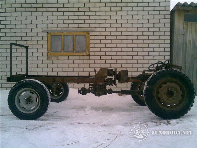

Вчера разобрал свой "первый блин" и приступил к сборке полно приводного трактора с ломающейся рамой...
завтра выложу фотки!

"Лед тронулся господа присяжные"
[/img]Изображение
[/img]Изображение
[/img]Изображение
