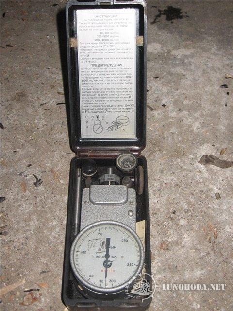

Завёл двигун настроил мин. и макс. обороты получилось выжать 800 мин. 2200 макс. мерил этим Изображение

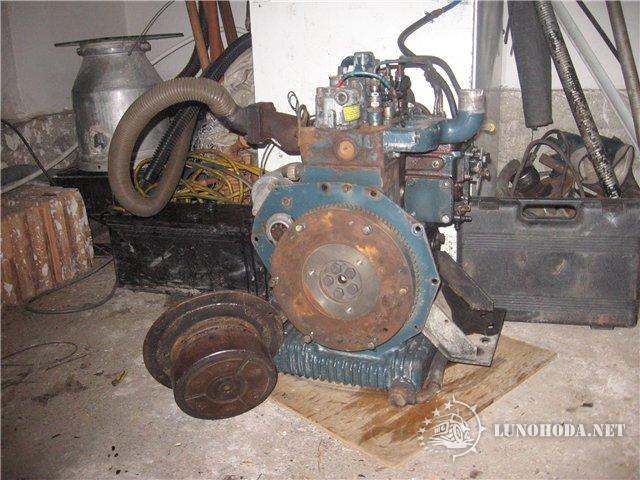

Потом на хх попробовал остановить центробежное сцепление, двиг останавливается, (при старте от него польза есть), посему решил его демонтировать.Изображение
И понял что не так уж всё плохо обстоит со стыковкой с кпп опелька (без ремней), Корзина по размерам в самый раз должна встать , только с плитой поколдвать , за одно и от дорогого стартера уйду (такой стартер больно дорого стоит ) , завтра займусь донором (Постараюсь заняться). :oops:

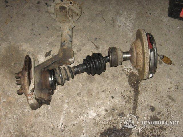

Добрался наконец до донора снял КПП
на маховик идеально подошла корзина от 2108 даже по болтам встала, осталось немного проточит маховик ( В понедельник поеду к тыкарю :wink: ) и переделать плиту.

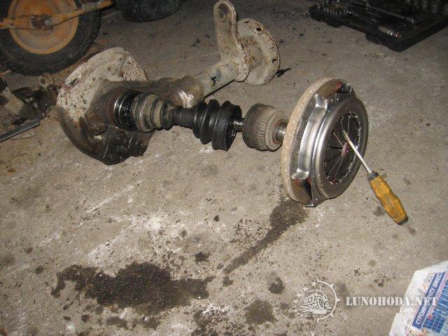

А так я придумал фрикционы, корзина тоже 2108, на каждое колесо :
Что скажите работать будет, или не долго?[/img]

Уже начинаю думать, что это поедет :roll: :yahoo:
