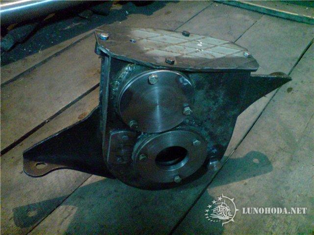

Кулибин
все корпуса точил под скользячку и приваривались не сплошным швом, а по 10-15 мм с 3х сторон, далее до полного остывания и опять проварка(и не выбивал подшипники с валлами, что бы не повело. ни один подшипник не посинел) стянуло не сильно, свободно выбиваються валы

да, четвёртый вал на будующее - лебёдку прислюнить можно, как раз подходит фланец с раздатки на шлицевую вторичного вала

день добрый!!!
у тебя чертежей не сохранилось по удлинению вала!?!? или тот чертежик от руки можно использовать?
как я понял ты просто выточил удлинитель, приварил его электрозаклепками на родной вал и нарезал шлицы!?!?
а потом шлицы как-нибудь закаливал или цементировал? или ему и так ничего не случится?
день добрый!!!
Макс
- Сообщения: 1151
- Зарегистрирован: 07 фев 2009, 11:49
- Откуда: НСО г.Куйбышев
вовочка
чертежей нет, удленитель обварил по окружности(стык с шестерней) и электрозаклёпки. со шлицами ничего не делал, так сырые и ходят. работает РК нормально, всегда включен задний и средний мост - скручивания не происходит.

вовочка
- Сообщения: 5010
спасибо, понял. но мне придется шлицевую часть готовую брать и состыковывать. станочная база на работе есть, но токарь неахти, а сам я только на токарном немного, а на фрезерном боюсь тяму не хватит.Макс писал(а):вовочка
а как думаешь, если на АЗЧ полностью вал заказать - дорого возьмут?
