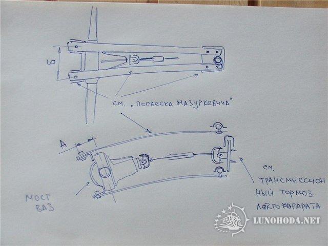

кидаю схему со ссылками на использованные идеи.
а-вынос опоры -позволяет увеличить длину рессоры,что есть хорошо.
б-величина,от которой зависит жесткость подвески на изгиб(качание моста).крайние случаи-вывешивание колеса или валкость всего аппарата(речь идет о полноуправляемой схеме).рулевое управление на 2 моста легко реализовать как рейкой(с гидроусилителем),так и редуктором.
приношу извинения гуру за издевательства над его идеями.
yepti
Сообщения: 499
Зарегистрирован: 15 май 2009, 20:26
Откуда: моск./тверск. область
Сообщение yepti »
еще более бредовая идея- вместо рессор применить 2 торсиона от джипика или микроавтобуса.они одинаково хорошо будут работать как торсион так и рессора.экономия в весе.раму прийдется делать жесткую,чтобы держала скручивание мостов.трансмиссионные тормоза желательны для уменьшения неподрессоренных масс.

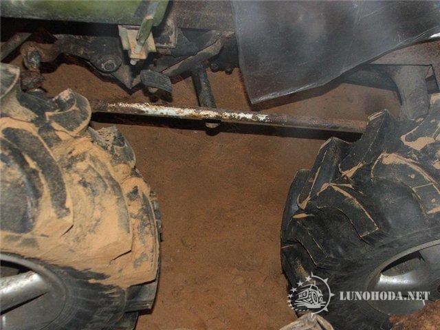

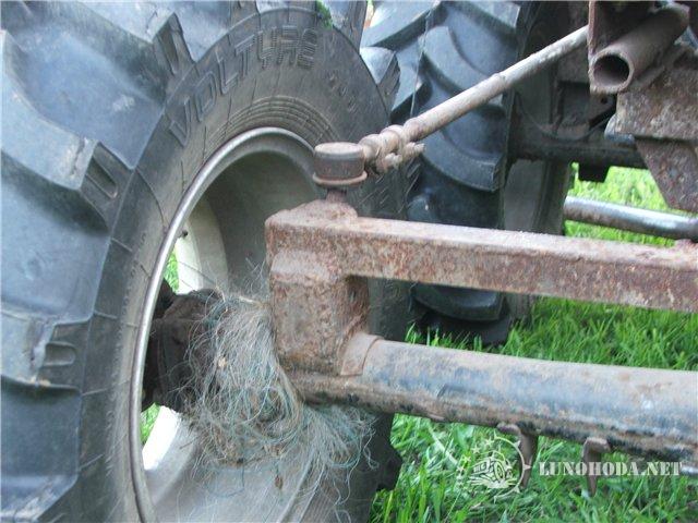

фотки рулевого-тяга на мост-
сейсчас еще..
yepti
Сообщения: 499
Сообщение yepti »
вид сбоку-колонка,сошка и тяга(сам редуктор соответственно под колонкой-не виден)

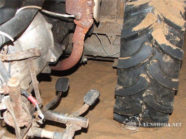

yepti: Вы говорили, что на Новый год сможете сфоткать. Если не затруднит, сфоткайте его сбоку с обоих сторон, когда руль вывернут до упора. Хочется взглянуть, ккакое растояние становится при самом ближнем положении колеса к колесу и при самом дальнем. Мнея все таки одолевает думка о обоюдовстречно поворачиваемях мостах. Как это сделать, уже знаю. Только вот насчет растояний между колесами смушает. И еще, если передний мост поворотный, то тогда при повороте передние колеса будут цеплять за силовой агрегат.
yepti
Сообщения: 499
Сообщение yepti »
фотки-
Aleksej2000 писал(а):И еще, если передний мост поворотный, то тогда при повороте передние колеса будут цеплять за силовой агрегат.
с этой стороны места совсем не много для поворота

yepti: спасибо огромное!
Ну да, я теперь вижу, что реально второй поворотный мост - безсмысленная идея.
