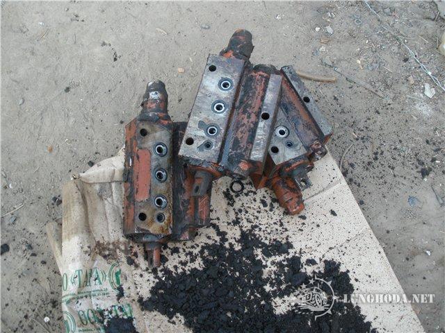

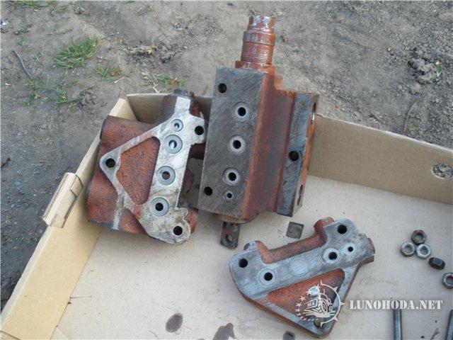

ИзображениеЗапасные части.
а вот то что с распределителя нам нада (по запчастям и в собраном виде)Покупаю насосы и буду пробовать.
