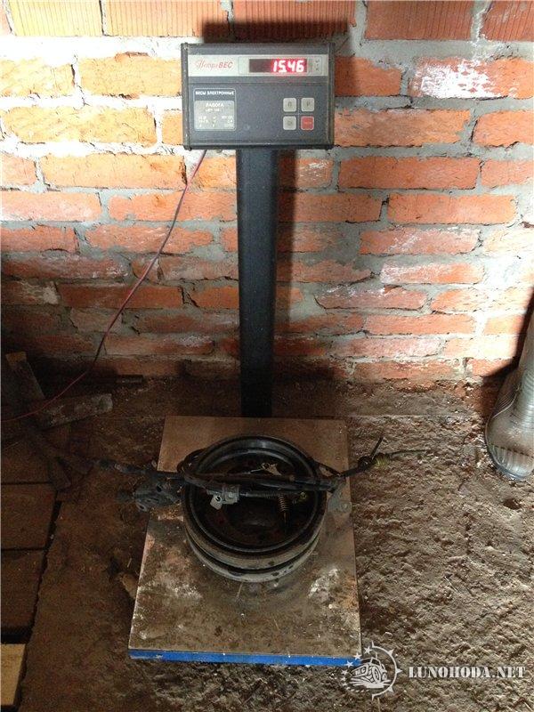

Задний мост полегчал на 15,5 кг.

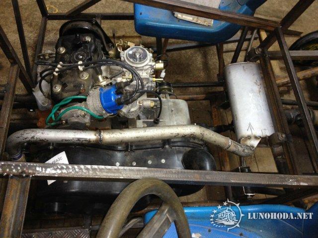

Сделал глушитель

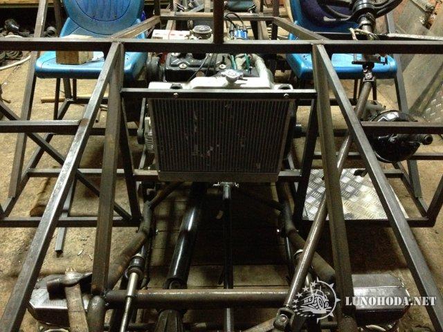

Закрепил родной радиатор.
Сделал кулису переключения КПП.

Гофрочку бы не помешало.
:oops:
Вездеходное ателье "Мангуст"
Андрей 318
Сообщения: 879
Зарегистрирован: 18 сен 2009, 20:53
Имя: Андрей
Откуда: Казань
"Саранча" (вездеходное багги 5).
Сообщение Андрей 318 »
Mongoose писал(а):Гофрочку бы не помешало.
:oops:
Под рукой не было. Как найду подходящий диаметр, обязательно сделаю.

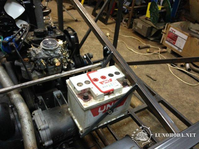

Площадка под АКБ.

Красотень неописсуемая!
Будешь встык варить пластины на трубы рамы, бойся трещин по поперечному шву! Хотя, если там стенка 3 мм, то потянет...

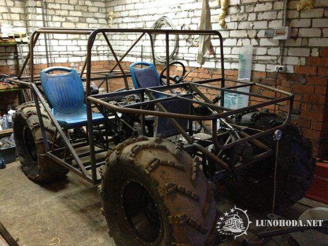

Выкатил из гаража ,что бы работать было удобнее. Осталась небольшая мелочевка, затем разберу, проварю, покрашу и буду обшивать. Надеюсь за пару месяцев управлюсь.

Взвесил раму, получилось 133 кг.
Обработал раму преобразователем ржавчины "Цинкарь". Ржавый налет как рукой сняло.
Загрунтовал автомобильным акриловым грунтом.
Покрасил алкидной автоэмалью цвета хакки.

Смотрится гуд :roll:
