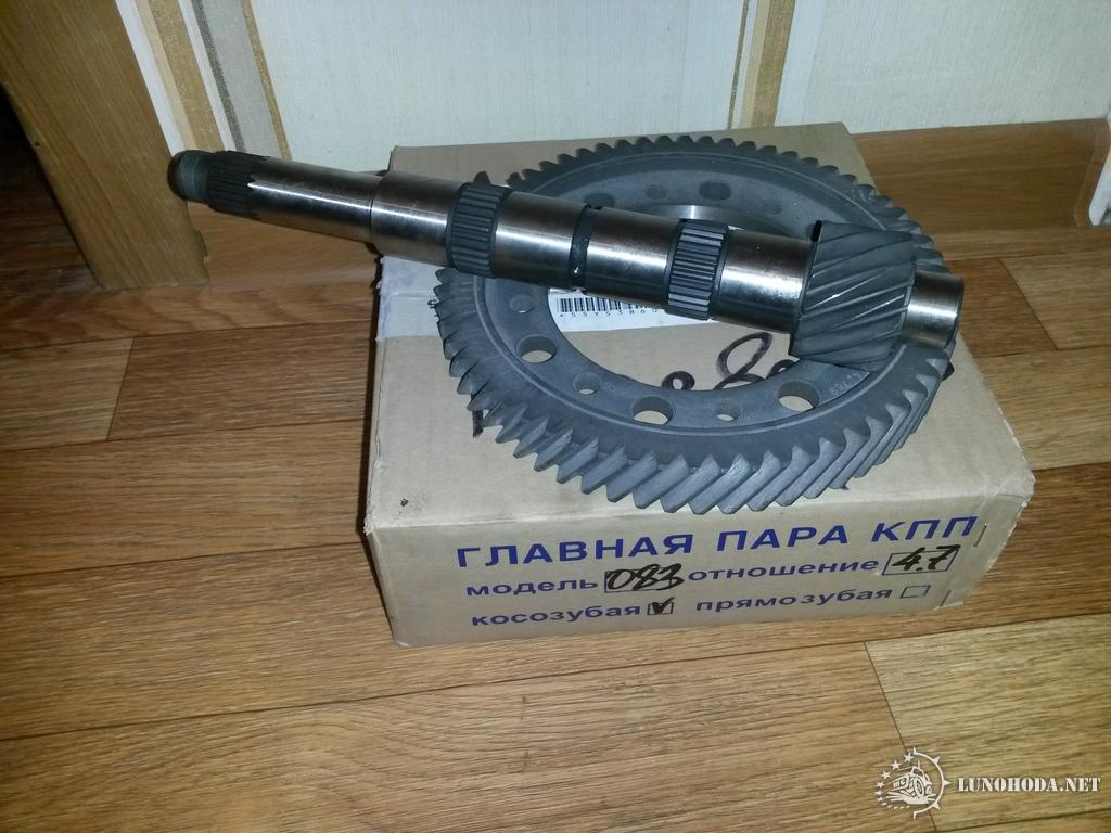

Разжился на ГП 4,77. ПЧ получается 80.
Посылочку еще получил на той неделе из города на Неве [:}) На трубы разжился. Дело движется.

argon84 писал(а): Разжился на ГП 4,77. ПЧ получается 80.
Поздровляю!
Хотя и не одобряю.
Но тем интересней.
ЗЫ. Если не секрет, то по чем нынче "опиум для народа"?

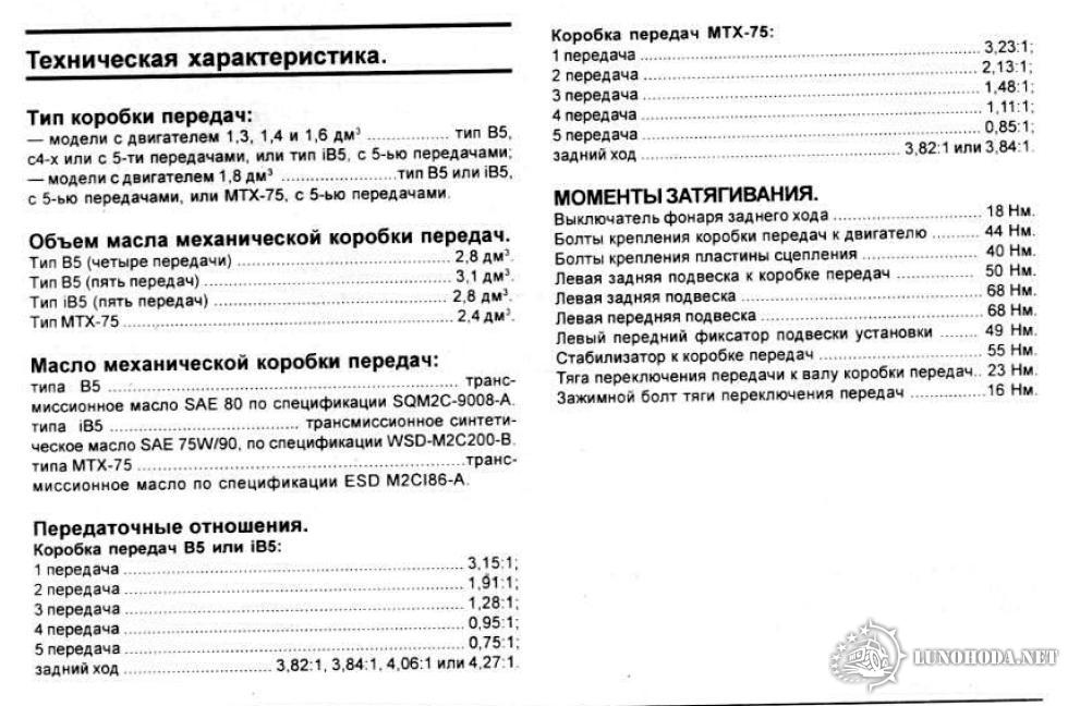

Мотор 1.8 дизель как у тебя и мосты тоже 4.62
КПП перевая 3.62 и ГП 4.06
И второй вариант первая 3.15 и ГП 3.82
Обороты движка 760 минимум и Максимум 3000
argon84
Недобрый
Сообщения: 2429
Имя: Андрей
Re: "Квадрик" argonа мосты Патрол. Мск
Сообщение argon84 »
Кузнец Влад писал(а):А можно мне тоже расчитать табличку такую ... :oops:
Не знаю где ты такие числа берешь... Вот данные из родной инструкции на Эскорт. Может ты хочешь найти редкую коробку от несколько другой машины? Диаметр колес какой?
Есть у меня идея как приспособить тахометр от жигуля для нашего движочка :wink: На макете работает :) Можно сделать более информативную самодельную шкалу до 5500 или 4000 об/мин.
И есть другая идея как переделать тахометр жигуля в спидометр для нашей конструкции (да и в принципе для любой) Родная шкала тахометра пронумерована до 80, только понимают как 80*100 оборотов в минуту, а в нашем случае надо будет понимать как 80км/ч. Ну и также можно поиграться с самодельными шкалами....

argon84
А у меня такие числа (книга на работе лежит ... )
Там КПП много для 1.4 и для 1.8 ГП разные ... :)))
Диаметр 1350 Арктиктранс
