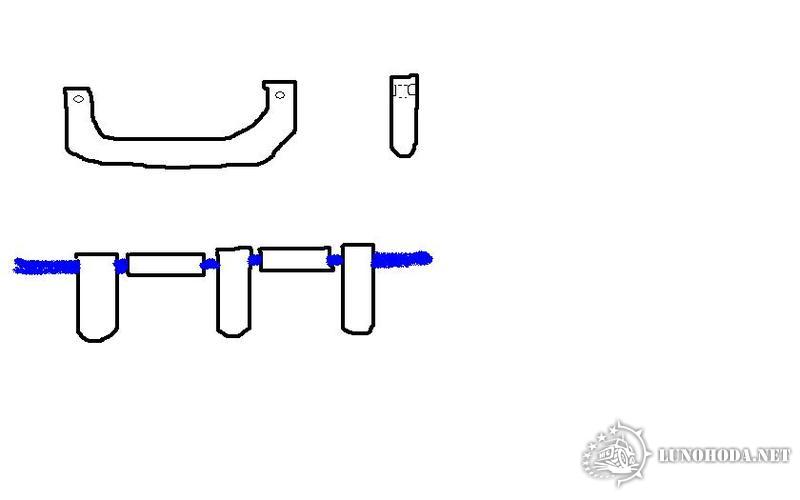

Если сделать гусю так: траки из 40 пнд, проставки из 25, ничего не поять а в траках просверлить на 16 под канат.
Жизнеспособен будет вариант ?

Самоделкин ПТЗ писал(а):Если сделать гусю так: траки из 40 пнд, проставки из 25, ничего не поять а в траках просверлить на 16 под канат.
Надо испытывать.
