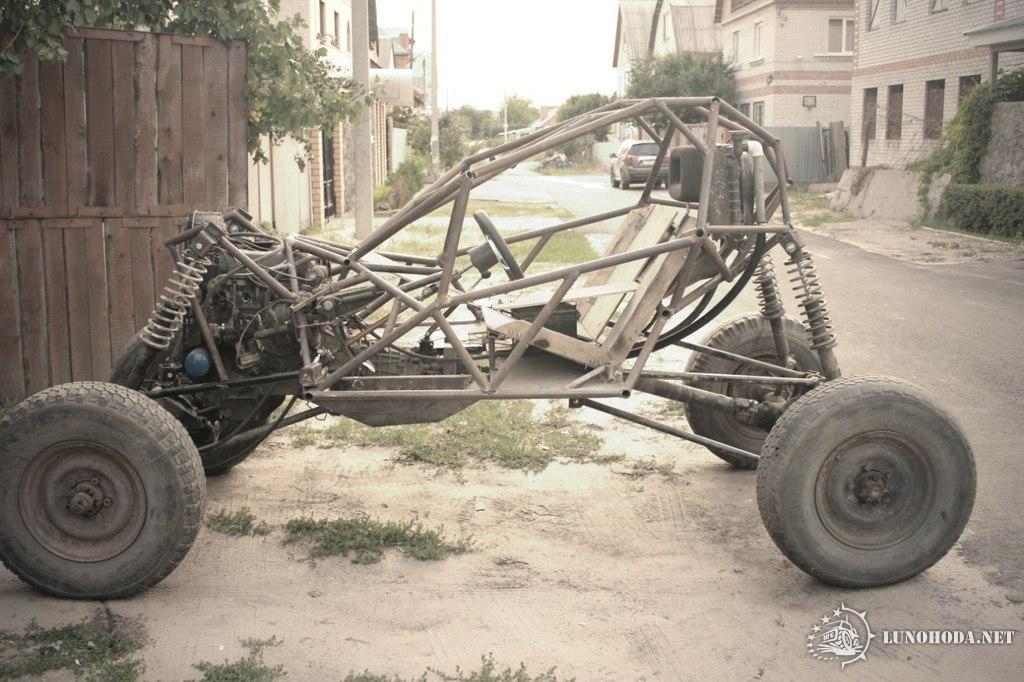

Не, в 1300 конечно не уложиться. В каркасе много лишних трубок, силовой агрегат тяжелый.
Вот мы 06 проект уж как вылизывали по весу... Каркас там, кстати, весил 112 кг. И то в 1200 регламентных не уложились.
Но это не повод для расстройства! Машина же для души, а не чтоб чьи-то писульки исполнять. Ну будет полторы тонны - какая разница? Количество вырабатываемого адреналина от этого только увеличится!
Колхозные мосты - это, конечно, не здорово... В такой адреналиновый аппарат надо что-то портальное, с блокировками... Но мостовая машина тем и хороша - сегодня мосты одни, завтра - другие. Саму машину перестраивать не надо.

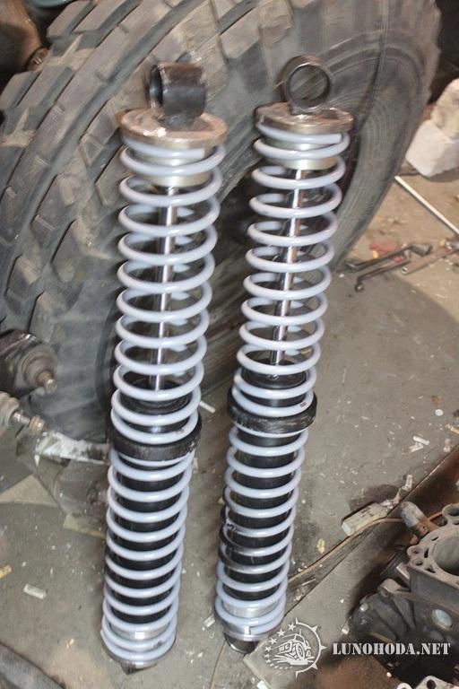

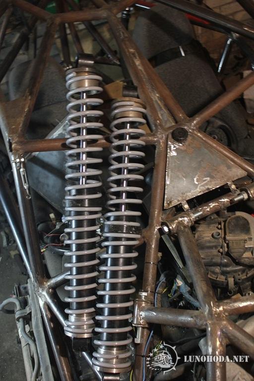

Примерка задних амортов прошла успешно! Тачка теперь стоит на своих 4ёх - можно даже покачать туда-сюда)
Но! Аморты маза слишком дубовые и после раскачки в нейтральное положение рама встаёт очень меееедленно и ещё пружины надо резать и спереди и сзади чтоб тачка села пониже, а то поднялась ппц. Выкачусь пока так, а потом буду разбирать и делать их более мягкими,кстати, может кто-нибудь здесь знает как сделать чуть менее жёстким обычный двухтрубный аморт? Варианты типа "дырок в поршне насверли" не предлагать)
