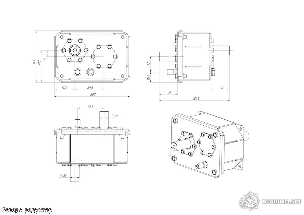

Polk писал(а):Ведущий и ведомый вал от корпуса торчит на 50мм. Диаметр у него 25мм.
минус шляпки и заливная пробка ? так совсем мало остаётся.
какие-то трудности возникнут, если сделать его торчащим например на 100мм ? (цифра из головы)
выходной вал ведь со стороны рукоятки переключения ?
Нет проблемы в этом нет. Просто я проектирую под свои задачи. Бывает заказывают и удлиненый вал. Одна была заявка с увеличенным диаметром, но это для маленького редуктора с валом 17мм. Нужен был вал Ф22мм. Пришлось, чтобы не менять подшипник, сделать насадку на вал...
Потом на выходной вал ставится обычно маленькая звезда, а на входной большая. Да и управление вилкой можно осуществлять с двух сторон. Да и ручку можно заменить, да и много еще можно придумать... даже с торцевой стороны можно сделать управление вилкой переключения.

Сергей Samara писал(а):Polk
Размеры редуктора 15лс отличаются от 7лс??
Сегодня сделал чертеж с габаритными размерами, чертеж в масштабе. Если что можно помереть и пересчитать. Основные размеры расставил.

Сергей Samara писал(а):Нужен будет с удлинённым валом.
Заявку куда отправлять?
На почту tm.polk@bk.ru. в свободной форме. Там согласуете все вопросы и заказ прийдет ко мне на производство.
При передаче ВПЕРЁД,валы вращаются в одну сторону,правильно думаю?
Да основная передача цепная, валы вращаются в одну сторону. В это время шестерни разомкнуты. При включении задней шестерни входят в зацепление, а звезда вращается вперед на подшипнике и непередает момент.

Polk
Какой размер шпонки на выходном валу ?
Я там на почту вам заказывал ещё звёзд со ступицей под ваш редуктор. Можно ли узнать ширину ступицы и смещение звезды, если оно есть конечно ?
