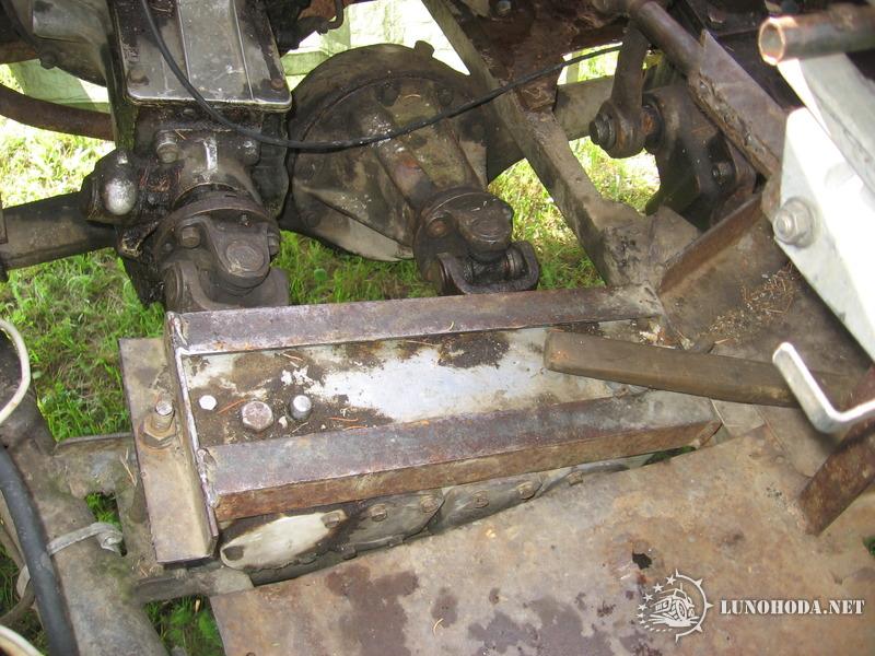

Пока не был на месте базирования вездехода народ успел сломать корпус рулевого редуктора от М412 и успешно внедрили от ГАЗ53. А не был я там с полгода наверное [:})
Рулевая сошка укорочена
Рулевую тягу ломали несколько раз, усиливали, так выглядит сегодня
Ну и до кучи - промежуточный понижающий редуктор, полностью самодельный, в планах заменить его на раздатку от Нивы.
