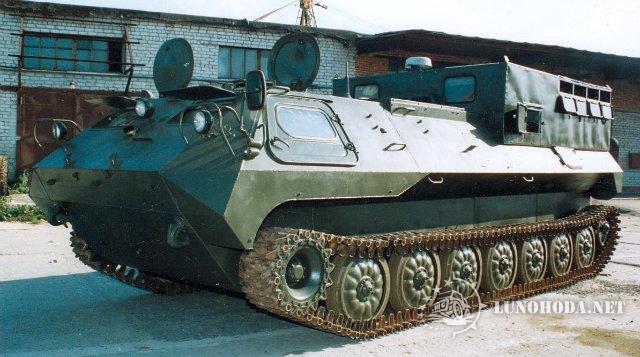

На МТЛБ, точно не помню, ходовая из 5-ти или 6-ти катков, а у МТЛБУ - 7 катков. Удивительно, что по мари МТЛБ не идет - вязнет, а МТЛБУ идет. Вот такую модификацию МТЛБУ вижу первый раз. У меня есть МТЛБУ. Видимо на фото - гражданский вариант. Военные дверей спереди не имеют, тоько верхние люка и задняя рспашная дверь. Тента тоже нет. Кстати это не лучший вариант ее модернизации в гражданском варианте, потому что у него несущий кузов. Срезали верх, нарушили прочность кузова и в этом месте где срезан верх кузова сразу идут трещины. Остановить трещины невозможно. Вари хоть какую балку для усиления - рвет рядо и все. По болоту ходит хорошо.
У МТЛБ конструкция кабины другая. Имеется выступающий вперед нос. Для сравнения это как УАЗ - 469 и УАЗ- 452(старая маркировка. новая УАЗ - 3906).
Этот агрегат на самом деле называется МТЛБУ, существенно отличается от МТЛБ. Двигатель - ЯМЗ-238Н-1 - 300 л.с. у МТЛБ-240 л.с.lunatik писал(а):МТЛБ

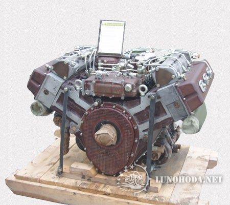

А ещё у него в движке вроде 6 горшков и по 4 клапана на горшок.АРКАША писал(а):Максимальная мощность, л.с.(кВт) ....... 240 (176,6)

Двигатель 5Д20-240 ... на вид половинка танкового 12ти горшковогоСаня писал(а):А ещё у него в движке вроде 6 горшков
http://www.144btrz.ru/btr/us/tip_utd_20/

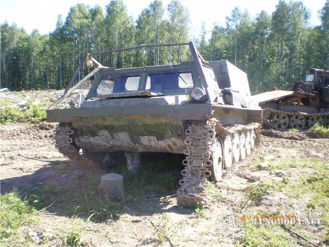

Эксплуатировать не умеют!!!!!!!!!!!!!!!!!!!!!!!!!!!!!!!!!!!!!!!!!!!gudvin писал(а):Мужики сказали - Проще её похоронить чем эксплуотировать
У нас больше 10 лет ГТСМ лучше пока не видел, хотя есть и Странник, да по песку траки летят, да шуму, да задний ленивец может подвернуть и много чего, НО какой пневматик увезёт 2т по болоту проделает себе дорогу в лесу.
СЛЕДИТЬ НАДО ЗА ТЕХНИКОЙ, ТОГДА И ОНА ТЕБЕ ВЗАИМНОСТЬЮ ОТВЕТИТ!!!!!!!!!!!!!!!!!
Когда её отец преганл тоже был карбюратор, через год поставил дизель Д 240 (МТЗ 82) кпп от ЗИЛа
ГТСМ - гусеничный транспортёр снегоболотоходный модернезированныйgudvin писал(а):Только как он называется
